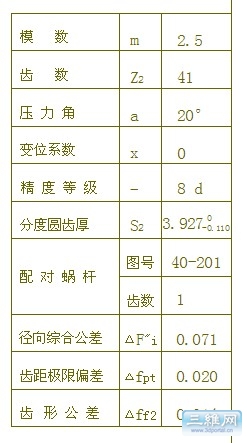

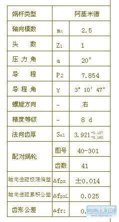

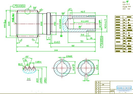

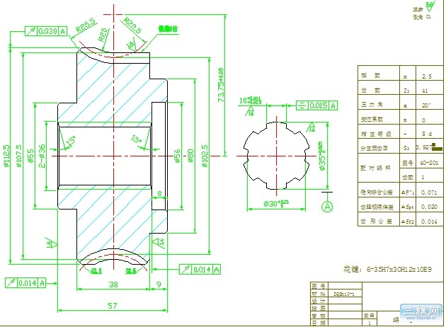

 楼主| 发表于 2010-5-9 13:51:17 | 显示全部楼层 来自: 中国江苏南京
哪位高手帮忙画下蜗杆,蜗轮··谢谢了···

既然参数都已经算出来了(不能太依靠计算软件,必须要自己按计算公式一步一步计算才算真正弄明白了),你又是学这一行的,难道老师没有教你怎么绘图吗?给份蜗轮、蜗杆参考图片,还是自己动手绘图吧。
