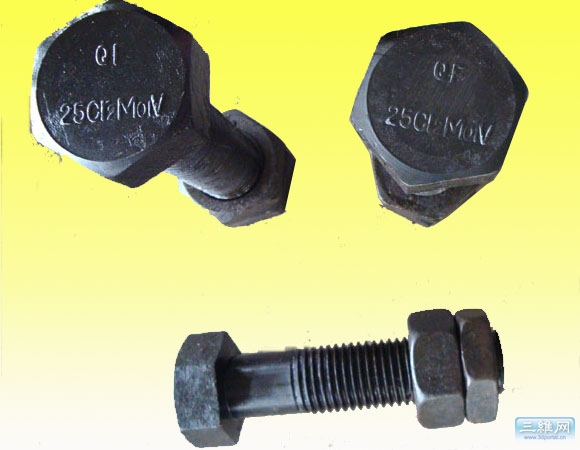

基础环和下段塔筒的连接法兰为外螺栓连接(即螺栓在塔筒外部),请问目前有哪些防盗措施?

目前没有更好的办法,除了焊死,但这样不方便检修!

焊死的多。

学习一下汽车轮胎的防盗措施---采用防盗螺丝,就是把螺丝帽或螺母的外形加工成不规则的外径形状,必须使用配套的专用拆卸工具才能拆开。没有专用工具窃贼就无计可施,不过螺丝成本肯定会高些,还好只有最下面一对法兰用防盗螺丝,总成本没多大影响。

塔筒螺栓有防松用双螺母,不具有防盗功能,若需防盗只有将露出部分铆死或与螺母焊接。若是不需拆卸处,可采取此措施防盗。

祇能焊起来,可省很多麻烦!!

直接水泥浇筑封死
