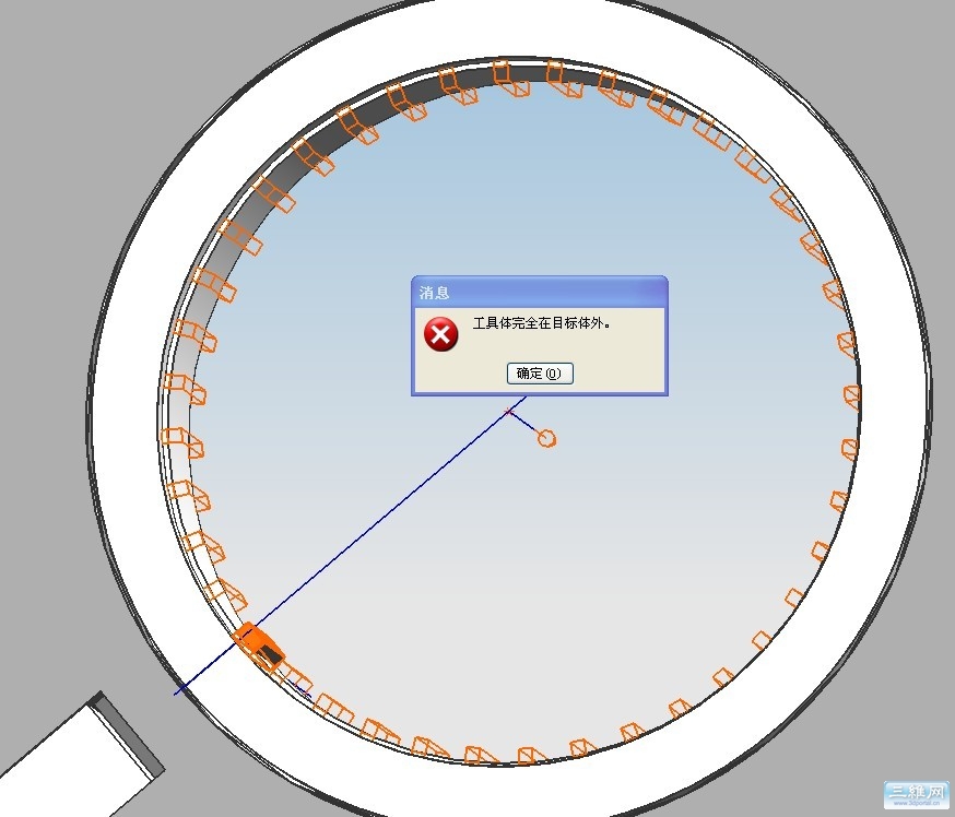

用实例特征里的环形阵列,总是提示工具体在目标体外。不知是不是操作问题,因为最近做所有的环形阵列都是此现象,挺郁闷的。还有在变换下面也有个环形阵列,二者有何区别?谢谢!

实例中的“环形阵列”针对的是特征,因此,阵列的几何图素要么能和其他实体可以布尔预算,要么自身可以布尔运算,否则就会报错;变换中的“阵列”是针对体的,默认状态下被阵列的体自身保持“姿态”不变,如果异型体的话,这种阵列意义不大;通常这种情况可以用变换(后期版本移动)中的“旋转---复制”来解决。

我在使用过程也是经常出现这样问题  我用  移动—复制  命令来完成操作
