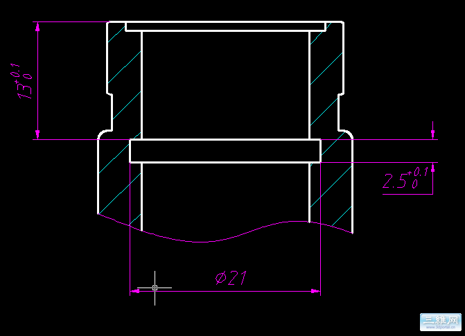

如图,要测量图中所示直径为21mm的槽的深度、宽度和直径,请问该如何设计检具?

直径可用卡钳,深度、宽度可改造深度尺测量

最简单的测量方法:
& t' I3 @% n( C' a" b% ?改装内径千分尺,将3个测头上粘结3个量块,量块前端宽度即为宽度下限,后端带斜度直到宽度上线,上下限均刻线。
- M+ r; r+ `% J3 J3 Z读取:插入此千分尺,直接槽直径;目测槽边是否在2刻线之间,如果在则说明槽宽合格;退出测量孔直径,用槽直径减去既是槽深。
天际孤帆 + 2 鼓励交流

Φ21可使用槽用卡尺做定量检测,在不破坏零件的基础上槽宽可以使用量规做定性检测。
