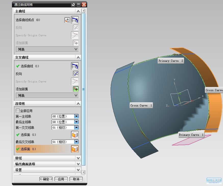

[求助] 试了两个小时就是生成不了面
发表于 2010-5-10 17:02:13 | 显示全部楼层 |阅读模式 来自: 中国山东威海
snails.rar (39.8 KB, 下载次数: 23)
发表于 2010-5-10 18:59:32 | 显示全部楼层 来自: 中国山东济南

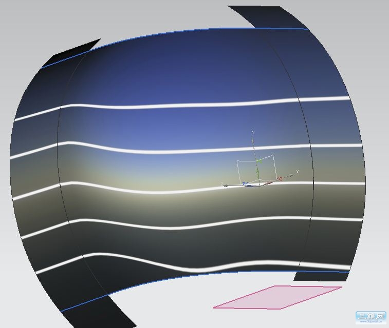

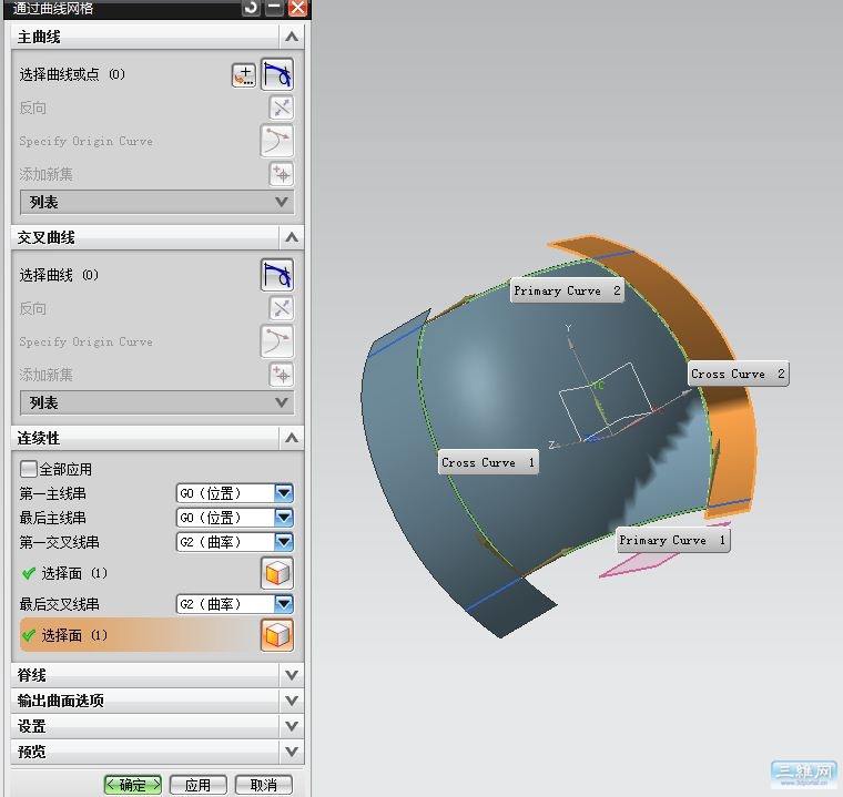

这个曲面非常容易生成,注意选曲线时的曲线截止位置,曲面那个边不能选整个曲线的边,只能是两条曲线之间的部分,调整桥接曲线的连接属性为G2连续,G2的面也可以生成
 楼主| 发表于 2010-5-17 10:46:18 | 显示全部楼层 来自: 中国山东威海
首先的谢谢你,请发个视频好吗,还是做不了曲面。
