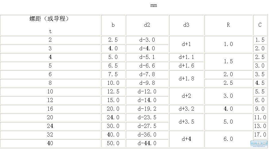

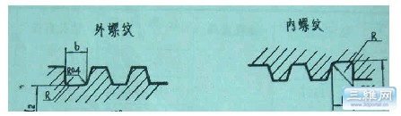

普通螺纹的退刀槽一般都在2-3倍的螺距,梯形螺纹退刀槽多大呢,怎么给

外螺纹小于小径即可;内螺纹大于大径即可;槽的宽度一般可取2-3倍的螺距,结构上要求尺寸较小时,有1.5倍的螺距也可,槽的宽度宽时,加工时比较方便,槽的宽度小时,加工时可以用较低的转速车削。

本帖最后由 gaoyns 于 2010-5-11 09:56 编辑 * |! w- H  }$ a6 e1 x( E' o
" S* _' O3 L- D# l* {3 J1 V梯形螺纹退刀槽槽宽为2.5—4倍螺距,也可参考普通螺纹退刀槽尺寸。外螺纹槽深底径应等于或小于梯形螺纹小径,内螺纹槽深顶径应等于或大于梯形螺纹大径。圆弧及倒角可参考普通螺纹规定。

梯形螺纹收尾,退刀槽,倒角尺寸
