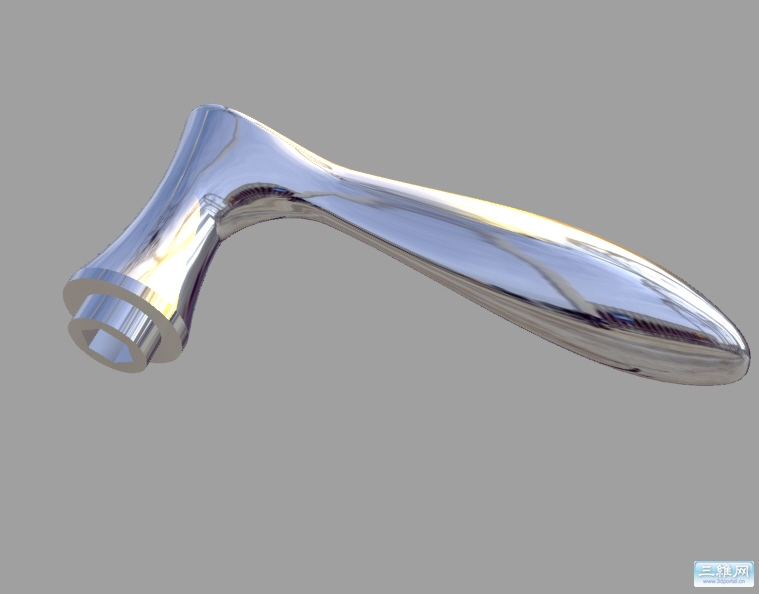

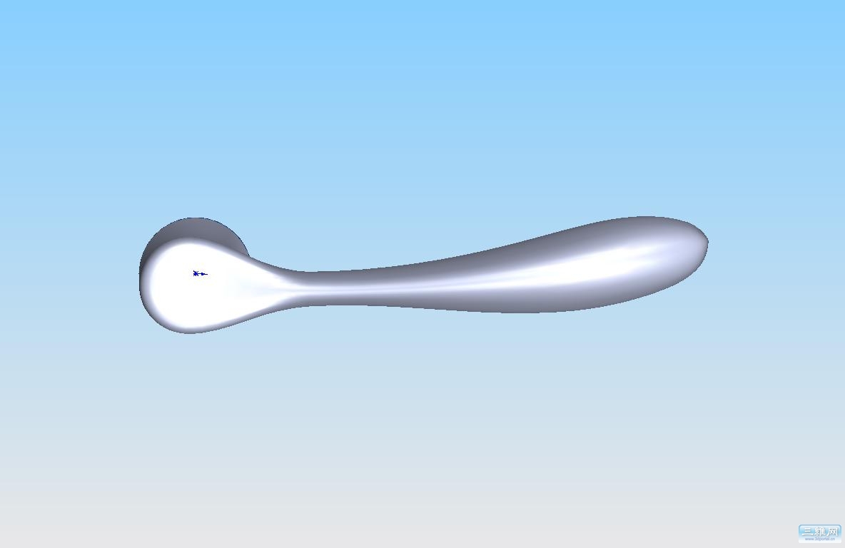

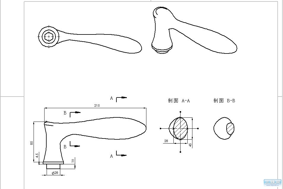

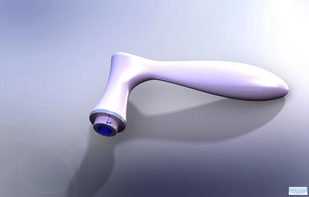

* x6 k* N: z5 F1 }- j! e尺寸只做参考,画出来只要美观就行.(我曾经在其他论坛发过的题目)
$ e. F- [) H8 B5 m0 b, i 2.jpg + L/ S5 I( U( {. k- p
http://www.jxcad.com.cn/attachment/Mon_0812/82_414390_047afd6281ce91a.jpg/ }2 v4 r5 a/ t4 V0 R
http://www.jxcad.com.cn/attachment/Mon_0812/82_414390_6ac1a190584323c.jpg
- ?, u  O' I5 Y3 a) h! _6 N! I3 D: Z5 w 手柄1.jpg

用旋转和放样就可以画出来

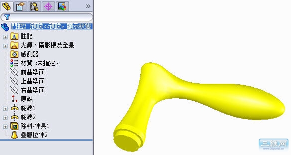

发表于 2010-5-11 08:53:54 | 显示全部楼层 来自: 中国广东惠州
旋轉-切除-放樣5 w; J' H2 n2 U

我出的此题虽不是特难,但也没旋轉-切除-放樣三部曲这么简单。请仔细看图。

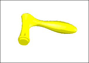

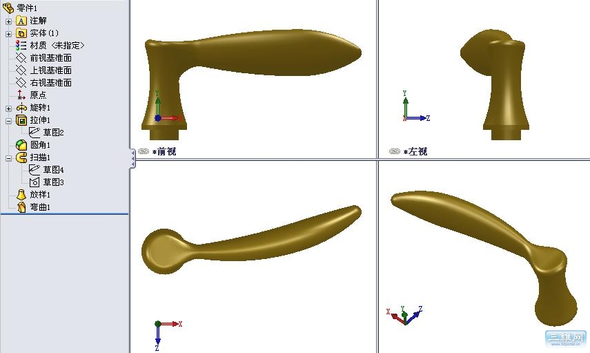

发表于 2010-5-12 12:58:33 | 显示全部楼层 来自: 中国上海
是这样吗?& [3 x; c" j) j$ O% U
