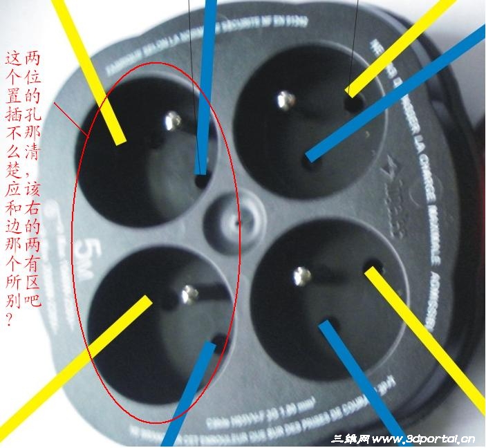

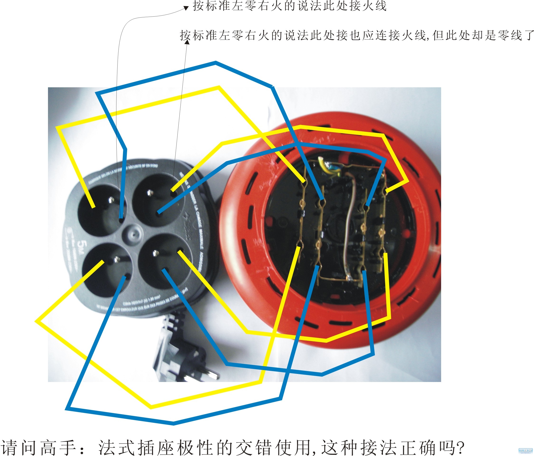

具有挑战性的问题,请高手指教!谢谢!这种接法对吗?

是法式移动式插座
发表于 2010-5-11 17:10:06 | 显示全部楼层 来自: 中国天津
应该是左零右火,看看插头的线是不是接错了

发表于 2010-5-12 03:02:13 | 显示全部楼层 来自: 中国山东青岛
这样接法走线比较方便,估计设计者主要考虑接线方便!
