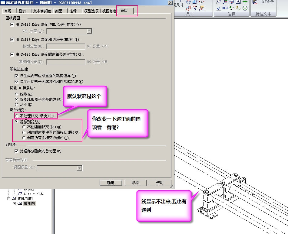

se出图后,可以直接打印么?和cad比那个打印的效果好。我是第一次用它出图,还望前辈们指教

打印的时候可能会少线条,特别是圆柱投影为矩形的时候,边会少线!

本帖最后由 huangjiuy 于 2010-5-17 15:37 编辑 3 y0 {' }9 o6 F( C! s
- Z- ~2 F, N5 G1 `7 t: ~5 e; ezyc1979 发表于 2010-5-13 13:29 http://www.3dportal.cn/discuz/images/common/back.gif
: R+ A. ]* u" k; D4 S6 `9 Q) j我一直是用SE打印,没有这样的情况,可否举个实例来说明?是指图中有线,却打不出来?
发表于 2010-5-19 21:27:59 | 显示全部楼层
4 v4 b0 o5 Y- G
, A( X6 i8 V( W0 C) k% [# V$ Zhuangjiuy 发表于 2010-5-17 15:35 http://www.3dportal.cn/discuz/images/common/back.gif

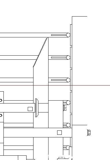

这只是其中的一个位置的,其余地方还有好几条线都没有,打印出来也没有,出现的概率大于1%0,我也找不出来原因,因为用显示线条的工具也不能让它显示!还有螺纹孔在标注的时候显示的是圆孔,需要进到打孔的步骤重新刷新后再到工程图里更新才能正确显示,有时候需要重新打孔才能正确显示!当然这些都只是偶尔性的!并不是每一个都这样!
发表于 2010-5-20 09:52:27 | 显示全部楼层
这样的情况我也有遇到,不过可以解决的,你右击视图,点属性设置一下呢?设置完了记得更新视图.

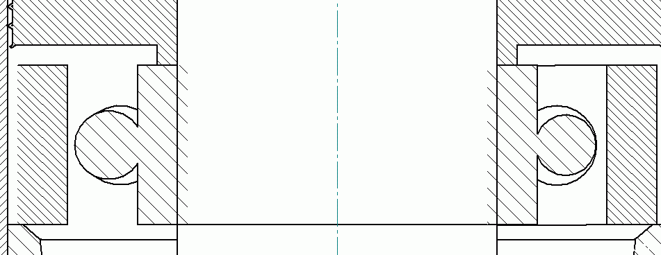

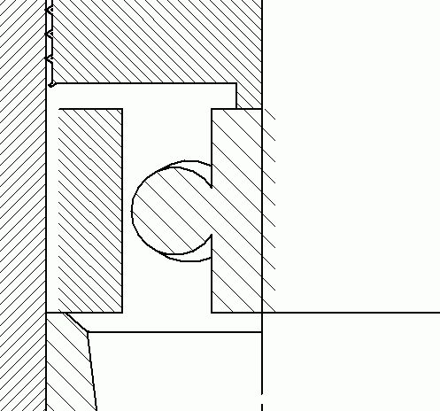

 楼主| 发表于 2010-5-20 15:53:05 | 显示全部楼层
这是在se里出的剖视图,属于装配体,但出的图不理想,可能与装配的位置有关,又没办法避免,或出的图更好一点?
 楼主| 发表于 2010-5-20 15:54:03 | 显示全部楼层
轴承的剖切

 楼主| 发表于 2010-5-21 15:26:23 | 显示全部楼层
转化为二维的再修剪,打印不受影响吧?
发表于 2010-5-21 21:07:53 | 显示全部楼层
转化为二维的再修剪,打印不受影响吧?6 k& E/ ^# \7 w1 L+ B
寒风不冷 发表于 2010-5-21 15:26 http://www.3dportal.cn/discuz/images/common/back.gif
+ q9 C; {/ I1 V& a
当然不受影响,但有点麻烦,轴承不是有简化的表示吗?
% ]/ v' e7 d; `* g; b, i对于剖面线,在SE里也可编辑的。
