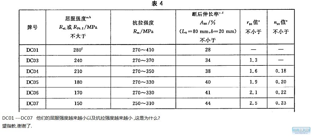

问题一:
6 O9 F9 B' c- J* L冷轧低碳钢板,  DC01-DC07,按用途分为: 一般用,冲压用,深冲用.....特超深冲用??? , h* @3 L: c  H0 p$ P4 \8 V8 ^$ ^
这是什么意思?应该怎么样理解?$ f2 Z0 U4 c) X+ L5 G0 ]
问题二:
5 w7 I- K( b3 g" s" P3 T( W( r( `DC01-DC07,他们的性能参数:屈服强度及抗拉强度都越来越小? 这是为什么呢? $ R; t! N1 r  }4 I: o( `1 ]  X
望指教.谢谢各位了.
