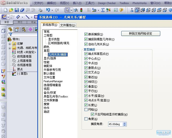

7 T0 C5 Q# Y+ q8 |刚接触SolidWorks,请问约束中如何控制某些尺寸让其不跟着变化?在proe中有锁定功能,solidworks是如何控制的呢?

楼主是不是指约束关系中的“固定”?
发表于 2010-5-12 12:57:46 | 显示全部楼层 来自: 中国湖南株洲
一般的水平竖直等简单的约束是可以的,太复杂的如等直径要自己设置

 楼主| 发表于 2010-5-12 20:53:36 | 显示全部楼层 来自: 中国江苏无锡
我的想法是:例如标注一个圆的尺寸后,不想让这个圆因后续和其他特征添加约束后,这个圆的尺寸发生变化,可能就是2楼说的用“固定”这个约束吧。如果有更好的方法还请大家指教下!先谢谢了
发表于 2010-5-12 21:06:15 | 显示全部楼层 来自: 中国江苏常州
固定即是形状尺寸与位置尺寸均固定不变,如果仅仅是要圆的形状尺寸不发生变化,只需要标后尺寸为驱动尺寸即可,如果后续有与外形尺寸有关的(如其它尺寸,或相切,相等等约束)系统会提示过定义的!
