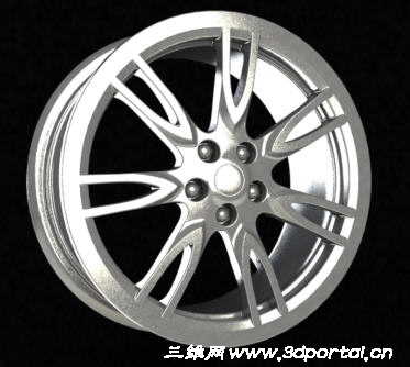

示範個鋁輪圈的繪制過程
- Y' q3 V- E! M# ~ lun16.jpg # d  H6 Y' ^# l$ Z$ G

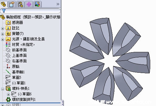

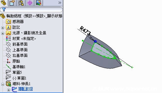

1.拉伸出框架其中一個形狀並做出斜度
2 \+ G0 V! ?* g/ R' G lun1.jpg + T0 n. B4 u( I
2.環形陣列出 7個
) c" K; h, j, C  w( h6 B lun2.jpg / o% r& w) y+ u$ g

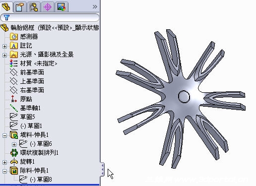

3.旋轉出中心部份
/ E% g7 P- M1 w3 h# e4.拉伸切除出支撐架型狀$ g7 ^( j; y8 n2 I4 s
) ~. `" |0 X3 y
- p$ X1 Q+ m  v" `7 E5.切除后的狀態
" @3 r+ ?6 n" j+ V& B. P# D; D1 {3 J- a

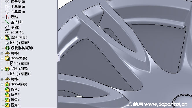

4 F, y* D4 u: n5 K  n9 [3 I
& R2 e0 Z5 s) _) D/ T: n0 w6.旋轉切除底部形狀以配合輪框; m2 j( Z: }1 F/ a8 K
" T( [* ^% |- Q& H9 s" {
6 H# i6 d% S; Z5 k7 X9 u: }7.旋轉出輪框
7 w% E- S6 p2 j+ }3 ^$ d6 o( H! V) f' Z6 p* w1 S+ O
' K6 a+ L2 D# ]( C  n* c- x) w7 Y
4 \; W+ H  W( V- |8.旋轉切除表面弧度
" q  i6 G8 ^7 e4 @  @ lun8.jpg ' b. c% H0 w  u. E

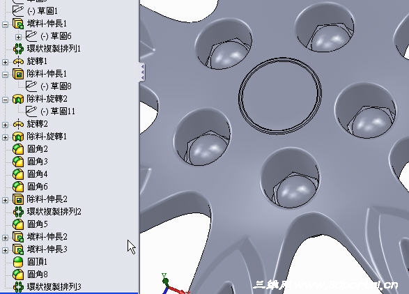

9 {6 ~1 \# C( q4 m' g& m5 E: K9.做出螺絲凹孔
( H0 T$ l( M% M# F) v; f; V
( \7 F" [: N8 n$ B. s lun10.jpg
( t1 V' a0 J" ]10.拉伸出螺絲9 ?2 o9 B8 b" C/ t
/ m' L- j; x# Z( G  M+ l
& k1 g7 u4 R) j( E/ t* e$ ~ lun11.jpg
7 z: R& `9 [0 k8 V6 g; I; i9 s. L! _" ~  S: F/ l4 ~
11.細節處理倒原圓角3 r+ z3 b! J3 C- g# u! G! x
9 V0 M( e8 H: h: I" J) r lun9.jpg
! J. I4 W- a$ x5 w" L1 Q  J8 L; ^: _+ t2 z* c
# d- V: {  u/ \9 |! P5 n6 z: z( x
2 z4 q: \9 @2 U' }* c lun13.jpg 3 X( H% j" B9 Y( ~) n' k
- D# f' X$ p, m8 w

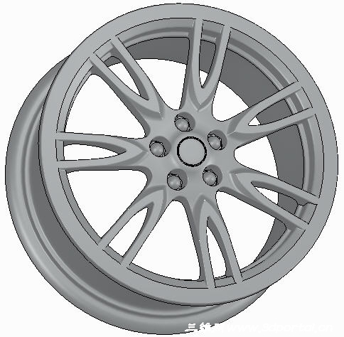

12.整体完成的形狀+ r, _, V; Q; d' |
$ ]2 z, X* x1 H; A* w
& k+ y! I" _$ t% [5 a5 m% h
  E" R* a9 c, L* t13.鑄鋁的質感, f) j) G) E! J
* N7 P, _! ]1 T- b; T) S- H* ^
5 J) u# F) |  L. p; z) E# f14.拋光后鋁材質的渲染效果
& ?" g0 ?/ J1 w7 v8 h' k' h* z5 i3 g4 [/ C8 F/ Y! V" k
9 Q. |5 F6 t, G: n# z+ q  \; j; l( Z+ x" X1 ^
2010 part3 d  t( f/ {. m" }$ V( `
