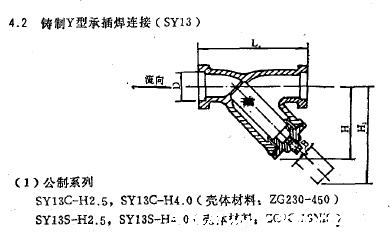

Y型过滤器的安装方向问题,Y型过滤器安装方向如果反了会发生什么后果

发表于 2010-5-14 08:49:27 | 显示全部楼层 来自: 中国上海

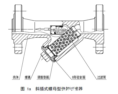

按照GB/T 14382-2008《管道用三通过滤器》、HG/T 21637-1991 《化工管道过滤器》,Y型过滤器流向如图所示。正向安装时,杂质留在过滤筒中,取出过滤筒即可清除杂质,如果反过来安装,则杂质留在过滤筒外,清除杂质时还要清理过滤器壳体内腔了。
lauhob + 5 应助
发表于 2010-5-15 09:22:46 | 显示全部楼层 来自: 中国辽宁鞍山
5楼的图片是按国家标准还是化工部的标准?
发表于 2010-5-15 10:02:19 | 显示全部楼层 来自: 中国天津
照图所示的顺流安装,我们公司使用的上海耐腐牌Y型过滤器就是这样安装的。排污时间只要打开下侧的排污口取出滤芯冲洗干净就可以的。

本帖最后由 lhf999 于 2010-5-18 20:45 编辑 5 @! d9 M' C- I2 @2 B$ a2 C7 z8 d7 |  g
5楼的图片是按国家标准还是化工部的标准?$ l0 t! Y# b! F& B; U
maoyangmy 发表于 2010-5-15 09:22 http://www.3dportal.cn/discuz/images/common/back.gif
4 u8 [+ [. R& ~/ B3 f6 L
; n1 \4 U5 w2 x8 `5楼的图片是化工标准上的,国家标准中也有相似的图,只不过画的更难看, :lol:
8 |7 L3 h# m) x: ?. R5 ^6 s* |& W2 u$ z. I( q4 j
看看我们的过滤器:
