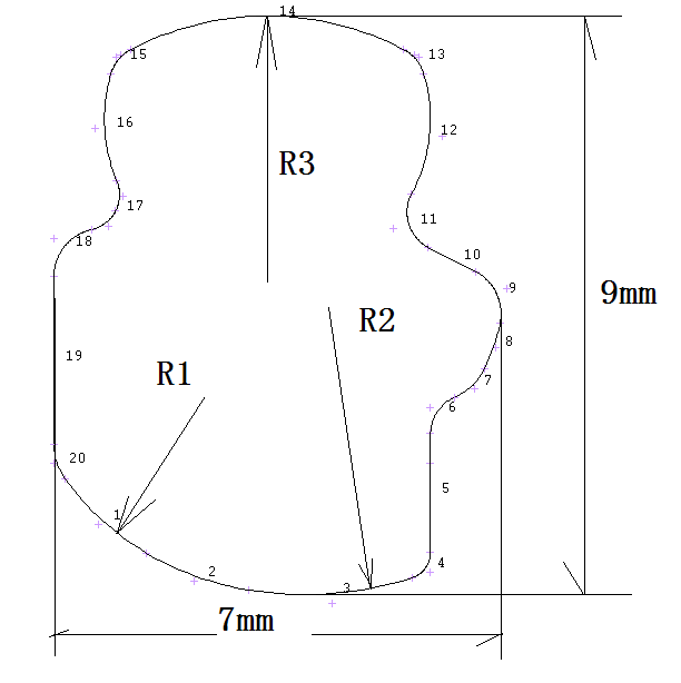

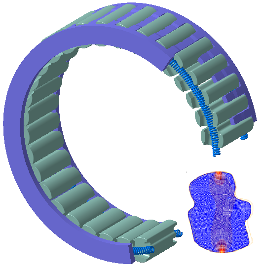

请问论坛里面的高手,,这是斜撑式超越离合器的示意图,,要求达到   硬度HRC62-64,,Ra:0.04-0.08,材料是::高强轴承钢(铬钢)& D" R/ S! d* s- ?6 Q
请问实际的生产中,要怎么加工才能达到这个形状,硬度,粗糙度要求% M1 l8 @  y. G. \6 H0 ]
0 }- ^$ ?6 {* Y& d% ~2 S8 T, q
要要到什么先进的制造技术,要怎么加工,知道的交流下
发表于 2010-5-13 07:51:21 | 显示全部楼层 来自: 中国湖南长沙
可以考虑线切割+抛光

发表于 2010-5-13 12:22:41 | 显示全部楼层 来自: 中国上海
应该有专门加工超越离合器的拉刀,光洁度可以通过抛光达到,硬度通过高频淬火加上去
 楼主| 发表于 2010-5-13 15:55:20 | 显示全部楼层 来自: 中国湖南长沙
拉刀??那是复杂曲面哦
发表于 2010-5-30 22:12:11 | 显示全部楼层 来自: 中国江苏泰州
拉刀??那是复杂曲面哦
2 d" i" {7 R* s! `6 C# hchenjinming 发表于 2010-5-13 15:55 http://www.3dportal.cn/discuz/images/common/back.gif
' m4 Z: G/ U: A5 \" u$ }
拉刀本来也是成形刀具,所以这个不是问题,不知道问题解决了没有,不知道厚度几何?可否考虑精冲?
发表于 2010-5-31 11:35:01 | 显示全部楼层 来自: 中国广东深圳
这类产品通常是以 粉末冶金 的工艺在生产。
& a" p! J9 H- e( G3 d) A( M" a/ o所有的以机加工工艺生产的成本都偏高,没有竞争力。

发表于 2010-5-31 17:13:34 | 显示全部楼层 来自: 中国上海
我个人理解,应该用冷挤压+热处理做最好,效率高,尺寸准。
发表于 2010-9-20 14:48:45 | 显示全部楼层 来自: 中国台湾
冷抽-切割-熱處理-研磨-拋光
发表于 2010-9-21 12:06:56 | 显示全部楼层 来自: 中国浙江宁波
我公司就是用冷挤压+热处理做的
