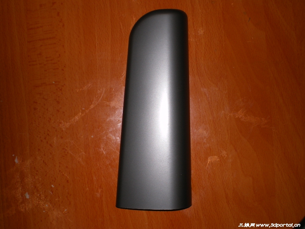

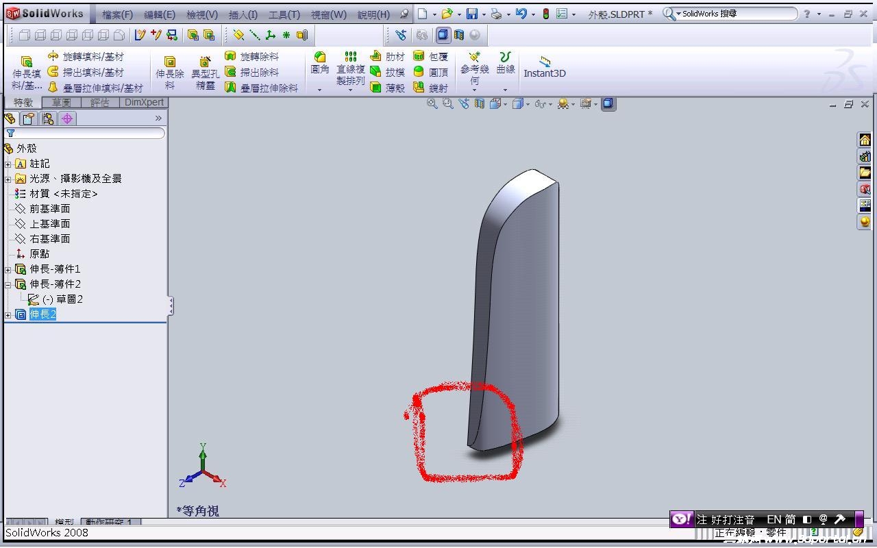

发表于 2010-5-13 09:01:58 | 显示全部楼层 来自: 中国广东深圳
好像得把切除拉伸的草图切进去一点,过渡就顺滑了
发表于 2010-5-13 09:12:42 | 显示全部楼层 来自: 中国湖北武汉
你拉伸切除的时候草图画小一点不是就切了
