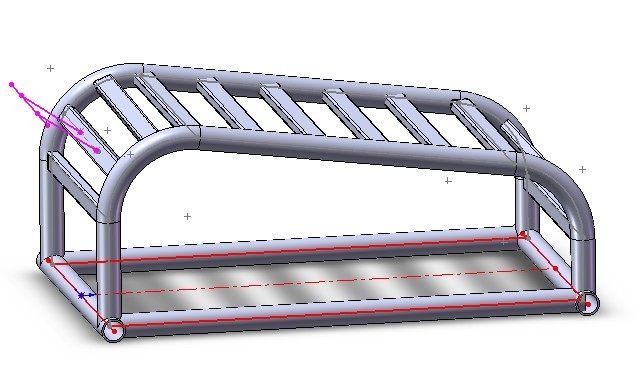

学画健身器的时候,要设置下面把手的基准面,但是总是显示“草图基准面不能使用所选实体和几何关系组合而生成,请选择不同的组合。”看了相关的视频很多遍,就是按照演示的画的,可是总是不行。命令是以红色过原点的直线为第一参考,“重合”;以粉色草图为第二参考,与之成200度角。基准面建不成。想请教各位高手,帮我看看问题出在哪里。就是《SolidWorks2008钣金与焊接设计从入门到精通》书中的例子,先谢过了。

好象2根直线空间相交,怎么形成一个平面?

楼主是不是选成两个面啦

我选的是过原点的红色直线和粉色的基准面草图。如果是直线相交的话应该会有提示吧。
