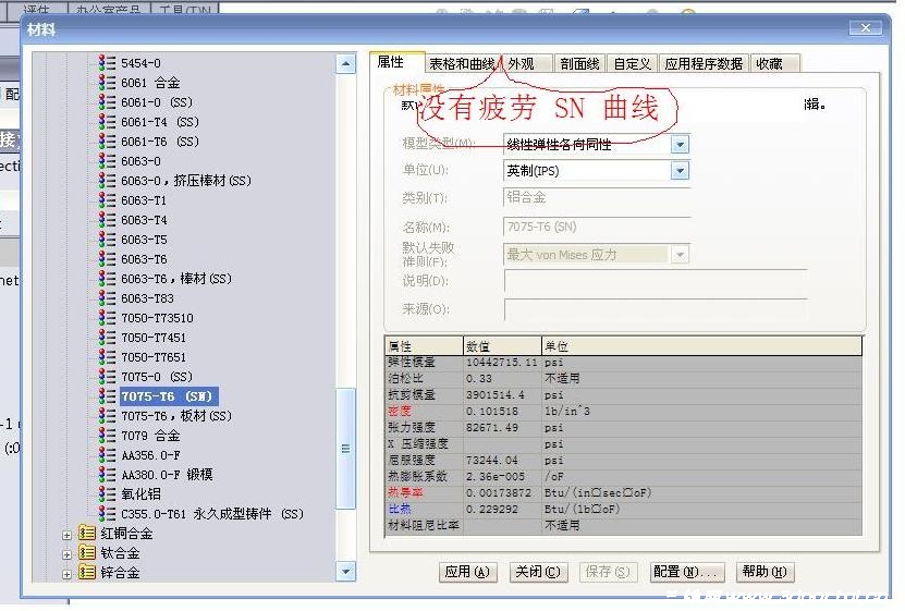

我的是2010版的,要做疲劳分析,为什么我的材料对话框中没有 “疲劳 sn曲线”这一栏呢?跪求解答8 Q  z& w/ k# R) s0 s' q6 d; W: v. a

忘好心人解答,也可以说一下你们的2010版 有没有 “疲劳 sn 曲线”这个

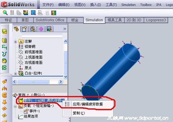

发表于 2010-5-13 20:57:03 | 显示全部楼层 来自: 中国安徽淮南
我来上个图吧。这样看起来清楚些。
