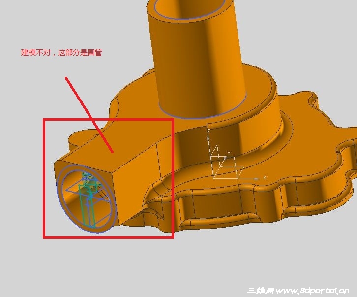

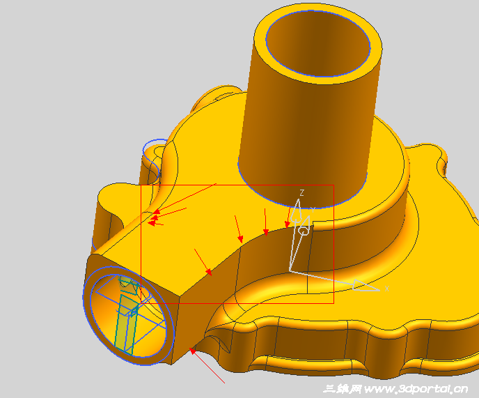

我很是郁闷,不知道如何才能将这个叫倒成图上的圆,希望高手指点 我用的是6.0.043

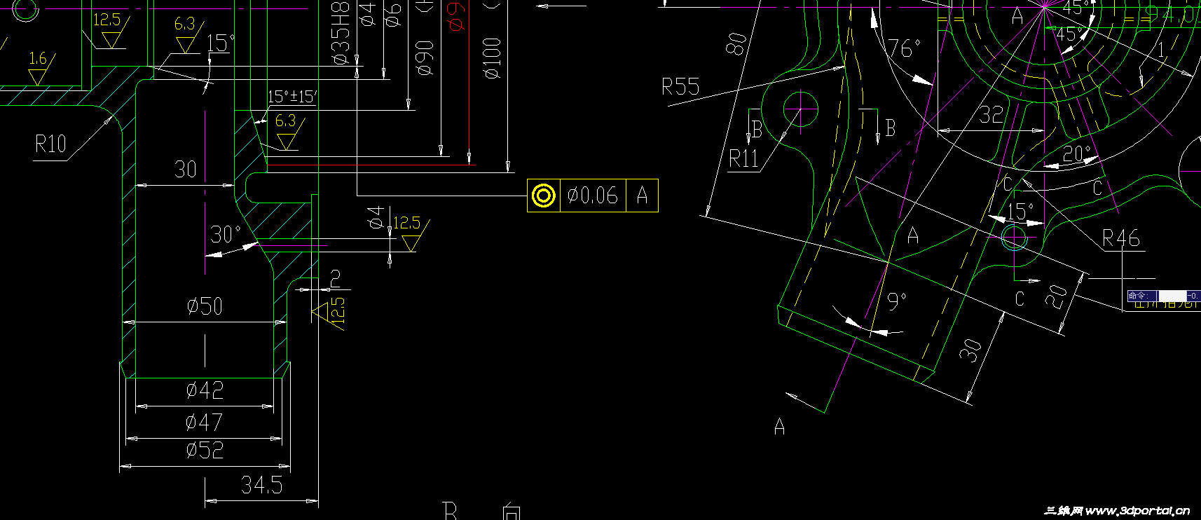

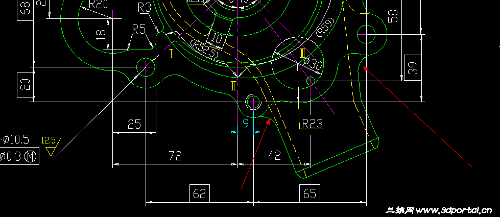

这里是我这个模型的工程图8 I2 K+ ~" i0 a9 b
及模型,请高手解答谢谢/ D, q' p8 }9 r) _3 T

楼主是做铸造模具的吗》为何不拔模呢

7 E& O: l2 o, B7 N/ P我是学生 还不太会用UG 所以求助 拔模就行了?那先谢谢提醒 呵呵; n3 w0 t& S* L- |: F

图示部分建模有问题,在此基础上到圆角没意义,重新修正数模吧。

但是要是做成圆管了底下的过渡好像又有问题了9 `4 e! X6 }1 I  c# X
OK我修一下看看

使用一下变倒圆(边倒圆里的附加选项),这个问题就可以解决了。
