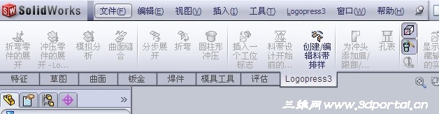

( p, I; g5 q4 w( K, s. P 1.jpg 这两天装logopress2010 0.8版本到solidworks2010 sp3.0上,开始没注意,在使用时才发现,都是灰按钮,真是晕死了,没办法用。有哪位能指点一下迷津,谢谢了

没人回答我的问题,55555,是不是logopress不支持sp3.0啊

可能是logopress不支持sp3.0

SW2010 3.0要搭 logopress3-2010  SP0.7

升级到0.8.1看看
2 `# S+ D* @! H% @+ p
; C  N  ?! v) c: g) ^6 \# p; ]看帮助好像能支持到SP3

你是不是在使用某一个命令啊,有时候你在用一个命令时就会这样,但是却不知道你在用哪个命令,

可以用到SP3.0只要有crack

没用的,我试过几次了,换回sp0什么问题都没有,
 楼主| 发表于 2010-5-16 21:22:57 | 显示全部楼层 来自: 中国广东佛山
CRACK论坛上很多,soliduser不断地在更新
