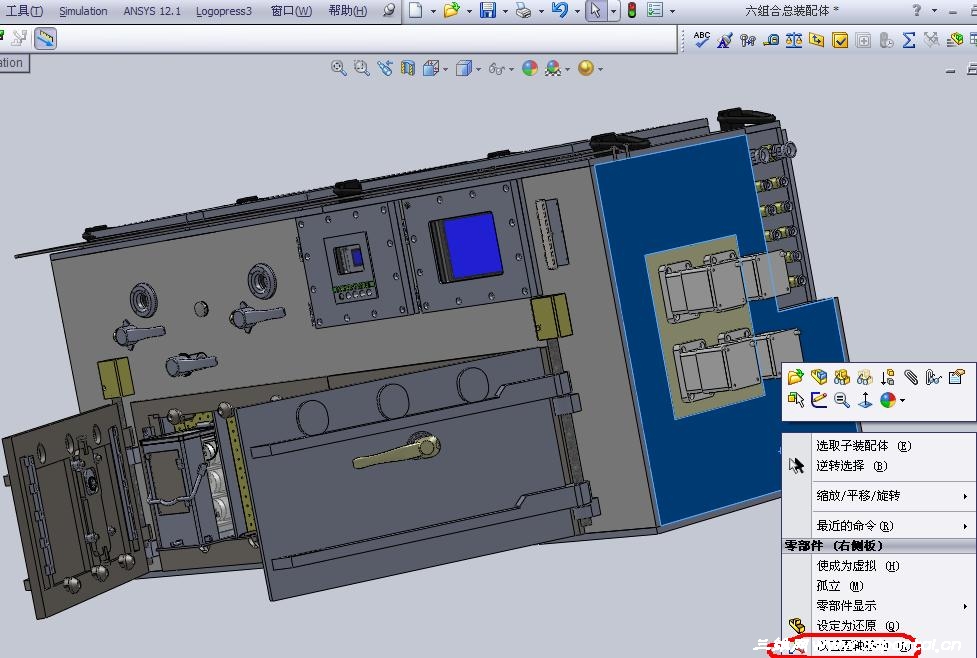

今天遇到一个问题,在SW2009装配体里面,刚插进去一个新零件,可是却不能移动和旋转,真急呀,想问高手是什么原因呀,有没人遇到过这种情况。电脑重启也没用,选项也恢复了默认设置。
发表于 2010-5-15 11:35:23 | 显示全部楼层 来自: 中国江苏常州
首先应确认零件没有被固定!然后试着拖动可添加其他配合试试,再不行就删除,再重新插入一次!
发表于 2010-5-15 11:46:07 | 显示全部楼层 来自: 中国安徽淮南
/ ^* Q9 x8 k" r  f9 o6 r  m9 N; L& ^7 J( w' t/ _
用右键试试“以三重轴移动”。
8 n2 l" p- x: z' r3 B* E或者干脆直接配合,若有冲突,会有红色显示出来,再删掉有冲突的就行了。0 k& T* w0 z& E/ e  l0 u+ X* l
发表于 2010-5-15 11:48:33 | 显示全部楼层 来自: 中国广东深圳
说得有点玄乎,重新插入来过
 楼主| 发表于 2010-5-15 11:59:40 | 显示全部楼层 来自: 中国广东韶关
呵,都试过了不行的,重新插入也没用的,我先一次把一个镜向固定的零件浮动,就可以了,可后来又不行,我又把高级角度的配合删了,又可以了,太不好用了
发表于 2010-5-15 12:02:19 | 显示全部楼层 来自: 中国江苏常州
5# ihihhko521 说明楼主还是有其它配合约束住了,要明白与其相关的约束有哪些才好下手!
 楼主| 发表于 2010-5-15 16:06:50 | 显示全部楼层 来自: 中国广东韶关
要是有的话也就不会这样问了,我是新的零件刚放进去的,就不能动了,我现在还怀疑是软件的原因还是我电脑系统的原因呢?
