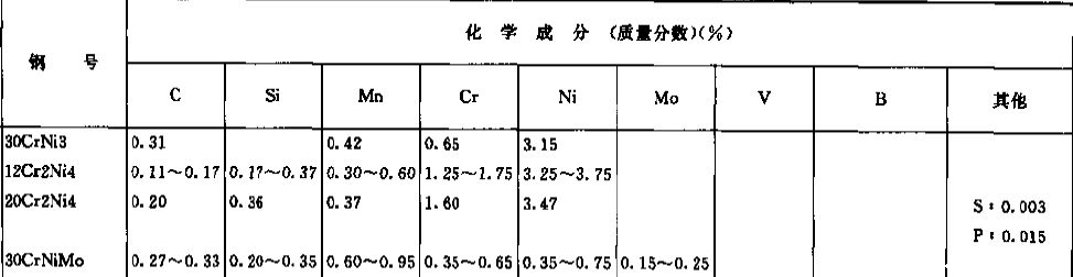

- O" \- A6 U1 t7 R( e4 [4 Z; ?8 m30CrNiMo是个什么材料?9 I: Y) U5 Q5 S# A. U# A8 h5 y
该材料用于武器的管子,我想知道这种材料中各个成分的含量如何,材料的力学性能如何?) G; E! r/ X% z. U6 g
) M/ F5 S& M7 S; L. X9 `( S谢谢楼下提供的资料。
7 ?6 q+ @/ H2 i% u% {, W我还需要知道该材料的屈服极限,强度极限。以及热处理方法和处理后的硬度(要往图纸上写的)。

中碳高强度结构钢,相当于美国的SAE8630。
: T% _$ _5 ~! g. i' G- M 截图00.jpg

成份:
- \3 z6 G' e' X7 `; T- o) u: z碳0.28-0.33
: F4 s$ O' E- Z1 h* E6 ?. ~. D' O硅0.15-0.35
+ D% w8 }) p) l$ D4 ~锰0.7-0.9! z* s9 r1 a  e& t- s( e* c
铬0.4-0.66 {4 k" g; Y8 D* [
镍0.4-0.7
* ]6 P/ ~0 F6 F7 \' J: m  M钼0.15-0.25
+ D/ F2 x5 S$ L5 }不是不锈钢
发表于 2010-5-19 13:05:20 | 显示全部楼层 来自: 中国湖北襄阳
调质处理,硬度HRC35-42
