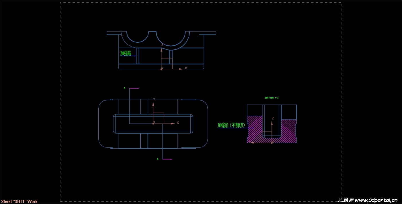

在ug的工程图图中如何做到剖切加强筋!请高手指点!(变成非剖切的只有在装配中才可以用啊,要不把加强筋做为装配部件?)
发表于 2010-5-16 12:28:33 | 显示全部楼层 来自: 中国江苏镇江
先把剖面线删了;然后将视图进入扩展模式,用曲线命令把加强筋补画起来;退出扩展模式,重新添加剖面线

 楼主| 发表于 2010-5-16 15:51:47 | 显示全部楼层 来自: 中国湖北十堰
先把剖面线删了;然后将视图进入扩展模式,用曲线命令把加强筋补画起来;退出扩展模式,重新添加剖面线" ^' c2 `1 k( z/ P& M9 r- B! k4 g1 E
tanlihua 发表于 2010-5-16 12:28 http://www.3dportal.cn/discuz/images/common/back.gif
# Z9 {. z6 n! s, M( b  X
嗯,这也是个好方法。谢谢了!

你可以移动断面的位置啊。

加强筋是不需要剖切的
