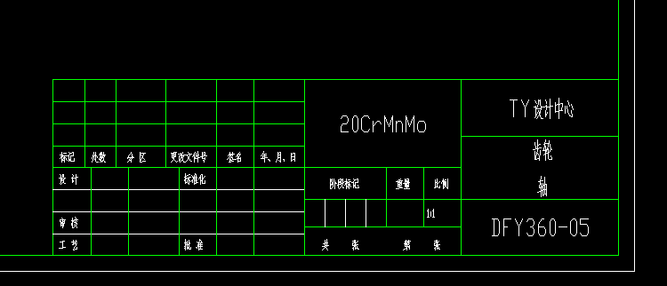

# O" ?  U0 m1 {9 _) r8 l
  R! @4 S/ q# O- [  r上图是CAD2002附加设计之星,生成的标题栏,输入内容时,齿轮轴三个字分了两行,无法改成一行显示。/ _& t4 Z: F6 B8 @4 m( N* N! j
当然出图可以炸散了编辑一下就行,但想学习一下,软件哪儿出了问题?
发表于 2010-5-16 21:00:08 | 显示全部楼层 来自: 中国广东汕头
在生成属性块时文字有没设置正中。
 楼主| 发表于 2010-5-17 08:06:38 | 显示全部楼层 来自: 中国江苏泰州
这是设计之星自动生成的,以前不设置,不分行,现在也不知在何处设置,成这样了。
