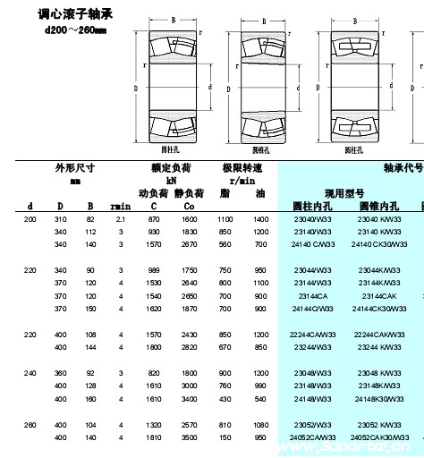

[求助] 23148C 调心滚子轴承的额定静载荷、额定静载荷都是多大?有什么规格表吗?
发表于 2010-5-16 16:38:52 | 显示全部楼层 |阅读模式 来自: 中国江苏徐州

可以参考LYC和FAG的样本。不同厂家的产品会有不同的参数。

SKF:额定动载荷2030KN;额定静载荷3200KN.( s7 w+ }! r. q4 r+ l! L
NSK:额定动载荷1790KN;额定静载荷3100KN.  K# {$ V6 ?) c! Q  |" E' S5 b, u
KOYO:额定动载荷1810KN;额定静载荷3200KN.

如果你有图纸的话 可以根据国标 载荷计算公式 算出来 那才是最准确的载荷  样本上的载荷只有参考作用 。

样本上的数据仅做参考
