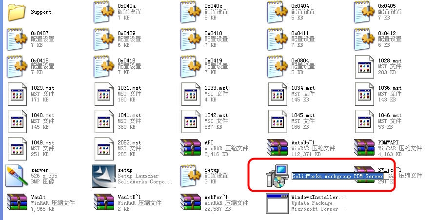

- h8 S. B% P" P2 h# `我的sw2009的安装包里面,一个pdmwserver文件夹,可以进入安装:SolidWorks Workgroup PDM Server(下图就是安装后的)。我知道这是产品数据管理的软件,但是它是客户端还是服务器?究竟扮演什么角色?我还看到有Enterprices PDM 、PDMWorks Client、PDMWork Standalone,他们相互之间各有什么关系?
" T" @, w, j) K- y4 o8 f' l7 n
1 C1 j2 N1 T6 n. n1 j
我们公司最近想搞一套PDMWorks,请问具体应该怎么做?是不是先在某一个装Server操作系统的电脑上装SolidWorks Workgroup PDM Server,然后在某一成员的电脑上安装PDM客户端PDMWorksClient或PDMWork Standalone???
5 z; m6 w3 _4 N3 D6 N我打算先用破解版的PDMWork来建一个公司PDM系统试试是否方便,请问除了安装包里面的pdmwserver软件,还需要什么软件?
4 i. E* U0 Z/ x! f
+ g5 P/ i1 I4 o恳请知情人士解答一下如何用sw pdmworks软件构建一个公司的PDM系统

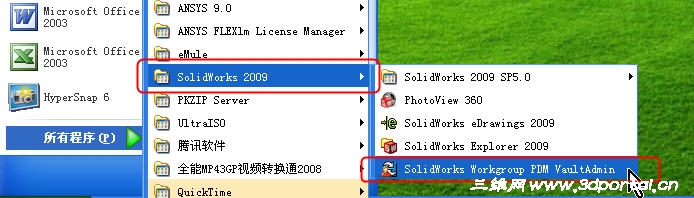

兄弟,我还有问题,我们公司是有一个局域网的工作组,我在两台电脑上安装SolidWorks Workgroup PDM Server,那麽,我们怎么让这两个电脑公用一个PDM平台呢?比如在我电脑的PDM系统中分配一个用户和密码,怎么让别人用这个用户和密码来登录我的库呢?谢谢了
发表于 2010-5-17 15:44:21 | 显示全部楼层 来自: 中国湖北鄂州
SolidWorks Workgroup PDM Server服务端只装在一台机上就可以了。别一台的删掉。
& o) }5 b7 o) T/ O
6 I6 G+ X* _' ]9 |. W/ \庫是共享的,用SolidWorks Workgroup PDM Server  vaultadmin来管理用户权限。
/ h% {: q9 d1 ^  b
3 W" ?6 p/ h. D/ B; m0 r+ t' m- C我个教程你看一下吧。是这我在这个论 坛下的。
; H/ i3 Q& @% D" v5 h
' c8 C* G- ^# T  Dhttp://www.3dportal.cn/discuz/vi ... &extra=page%3D2- n+ D: Z: L" b. Q" o) O: I
: \4 a5 I. ^) s6 I7 `里面有教如何添加用户,如何管理,如何登陆
