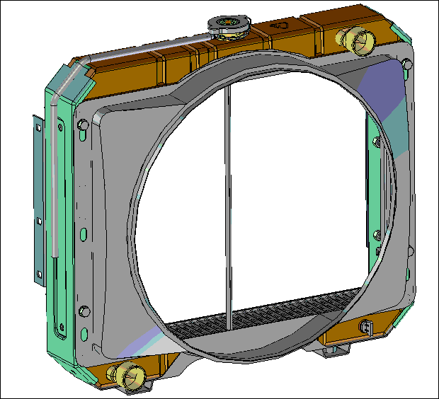

发表于 2010-5-17 14:03:39 | 显示全部楼层 |阅读模式 来自: 中国辽宁鞍山
我想做一个水冷散热器,类似于汽车发动机的水冷系统,哪位大师能指点一二,最好有图纸能发一下,谢谢了
发表于 2010-5-24 09:49:44 | 显示全部楼层 来自: 中国上海
自己做,那就工程量大,致少水箱的芯片你没有办法做,中间要通过遂道炉进行焊接.而且散热性能你要通过计算来确定
发表于 2010-5-24 10:57:12 | 显示全部楼层 来自: 中国上海
设计主要是要计算散热面积,确定了安装尺寸就可以让专业的水箱厂给你做

发表于 2010-5-25 10:17:34 | 显示全部楼层 来自: 中国河南郑州
找本《换热器设计手册》学习下,换热器很简单的,有好多专门厂家,和他们谈好定做就可以了,自己做几台什么都没有很麻烦
发表于 2010-5-25 14:15:47 | 显示全部楼层 来自: 中国广东珠海
不知道楼主干啥用?如果是固定使用建议装个玻璃钢冷却塔。
发表于 2010-5-25 14:31:13 | 显示全部楼层 来自: 中国江苏常州
你给个参数---散热面积叫专业的厂家做好了

发表于 2010-5-27 08:22:14 | 显示全部楼层 来自: 中国四川资阳
发表于 2010-6-16 21:52:53 | 显示全部楼层 来自: 中国广东惠州
画的很漂亮..

发表于 2010-6-18 06:45:23 | 显示全部楼层 来自: 中国辽宁沈阳
本帖最后由 点识 于 2010-6-18 06:55 编辑 ! K$ e( F  g2 V( i
6 n$ w% _: D( A8 s' _) O最简单的方式,就是找一家相关专业厂家,直接向其了解、咨询和确定相关工艺解决方案,并委托其提供最终适合的产品。$ X! `) ~4 L1 \/ c, }- m) ]1 u
而作为工程技术人员来说,我们还是习惯于自己先对相关技术有个大致的了解后,再做决定。
+ r. F  J! ?" J. |( P4 t' {5 e+ X那就先要根据工艺要求,进行必要的散热器型式设计和热工计算(算出需要冷却系统带走的热量,冷却水循环量应等于散热器水管的水流量,选择散热器型式,确定散热器传热系数,计算散热器的散热面积,计算散热器的芯部厚度等);其次,要对散热系统及其相关控制有个总体方案;再其次,找相关专业散热器厂家取得联系,进行必要的沟通与交流,以便在总体工艺方案、型式与规格上,达成共识;最后,委托一家适宜的专业厂家按你的要求提供产品。若感兴趣的话,可以先学习和了解一下相关技术,建议可选择性的参考以下资料:9 y' X9 x' `: p4 l$ U; `8 m6 I
