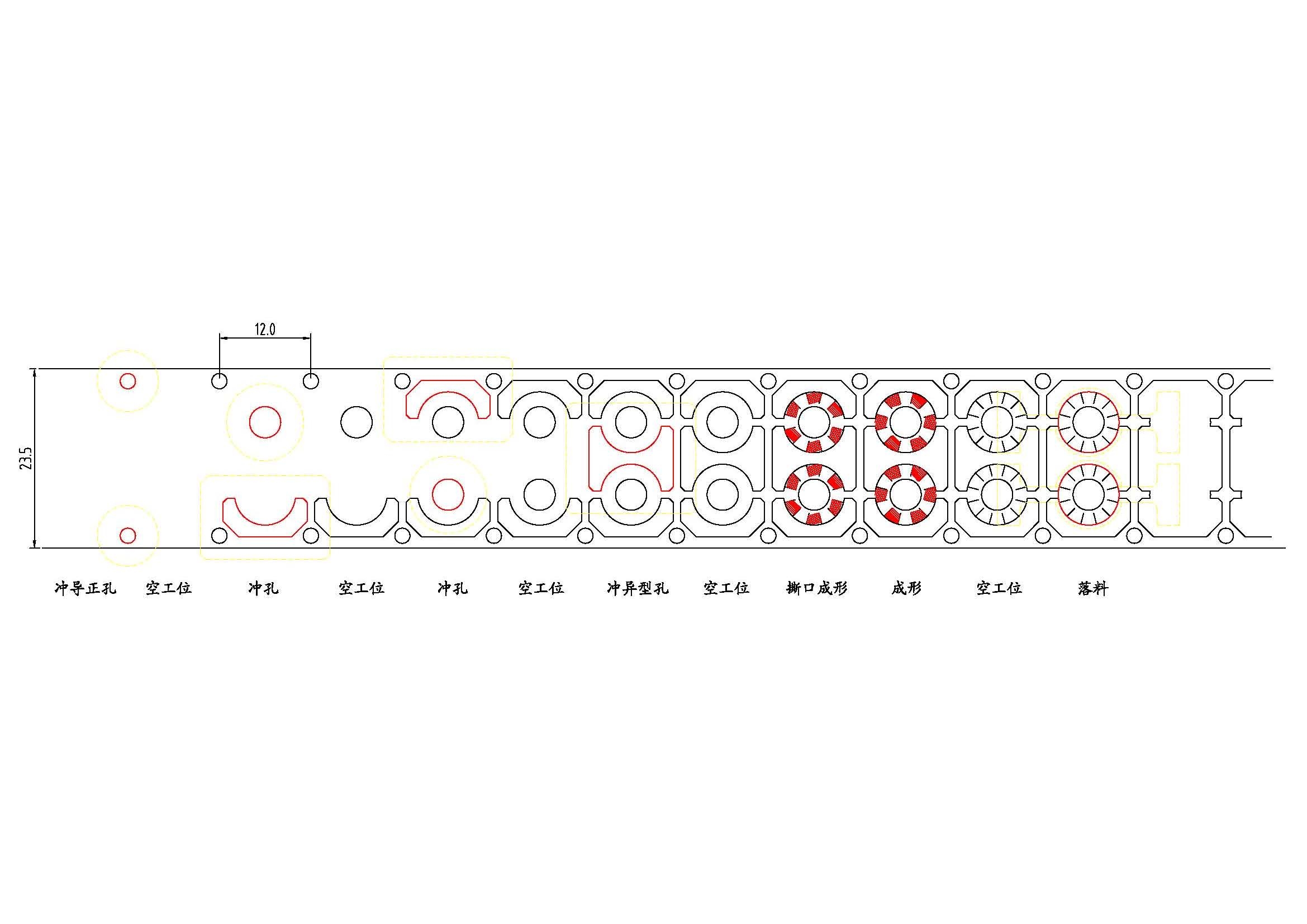

我一有个很小的翻边介子产品,要求做步进模,求各位师傅提点意见,最好给出排列样图,谢谢!
 楼主| 发表于 2010-5-17 20:31:37 | 显示全部楼层
忘记了,材料为0.3MM的不锈钢...最好能给我象这个图一样的步骤过程,谢谢各位!
发表于 2010-5-17 21:56:11 | 显示全部楼层
一点不成熟的想法:冲孔-落料后压回带料—外翻边(出件采用压缩空气吹出)

 楼主| 发表于 2010-5-17 23:36:23 | 显示全部楼层

发表于 2010-5-18 20:33:35 | 显示全部楼层
连续模,3步应可完成,冲孔-导正-落料翻边成型.料带带出工件(最好是气吹出件),冲床后侧收卷.

发表于 2010-5-21 22:20:42 | 显示全部楼层
& |; @% @' `# gwan_zhon 发表于 2010-5-17 21:56 http://www.3dportal.cn/discuz/images/common/back.gif
6 I. O/ x3 a3 t1 a3 V再补充一点,如果平面度要求不高,翻边工位不用气吹,由于翻边高度不高,翻边凹模在下模,翻边后直接从凹模孔内落下。
