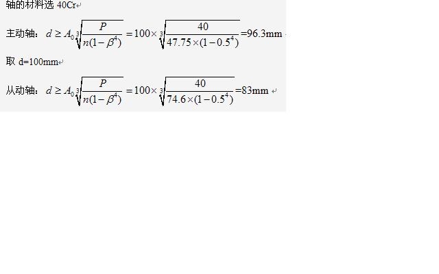

[求助] 刮板输送机中从动轴的设计计算
发表于 2010-5-18 11:24:40 | 显示全部楼层 |阅读模式 来自: 中国湖南长沙
在刮板输送机中,采用滚子链传动,请教相应的从动轴的直径怎么设计?以下的计算是否正确?两式中功率P是否一样?
