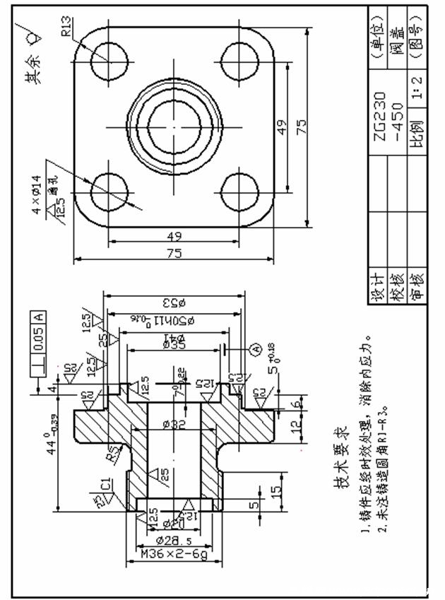

这个工艺如何安排,大家讨论讨论
发表于 2010-5-18 20:04:01 | 显示全部楼层 来自: 中国江苏南京
此零件主要由回转体组成,加工面都能在车床完成,最后用钻模在钻床4-φ14孔即可。如批量大可考虑分粗精车。

图纸有些问题,基准孔要求过低。可能标错。

图纸画的不规范,尺寸标注方向(帖图水平方向)反正都有,螺纹端与另一端标有公差的孔无同轴度要求,基准孔无公差要求。' ~1 ~& ^1 G$ a, G" E4 U0 C
1  为了二端具有一定的同轴度,先车螺纹端,车成外圆、端面、内孔。
9 @0 w( k. O; O* C. `  n8 t2  用一圆钢配车M36×2螺纹孔作为工装。
& w( W$ v, p8 A* t2 i3  将车成的螺纹端拧入工装,车成另一端。
+ V0 b- Y6 P( _7 ?% A; w4  划线、钻孔。
asdolmlm + 2 参与
发表于 2010-5-19 13:28:45 | 显示全部楼层 来自: 中国江苏南京
一、粗车各内外园,留3mm余量
! B6 t# |" i( k. `: p3 r, U% p) W! l二、打磨、补焊、时效、除应力等% x# p& s$ V' z8 B
三、车准上端平面、内外园;反身,车准下端平面、内外园、螺纹: R! W$ _- N! E$ l# m, E
四、钻床钻孔,批量大可用钻膜

0 w$ F, t3 _* O  U% V  R8 N3 h首先,这是一铸件,何来焊接?应该是从模具设计开始。
发表于 2010-5-19 13:52:41 | 显示全部楼层 来自: 中国浙江杭州
先铸件成型,留余理3mm,再用3楼工艺流程即可.

图纸零件为铸钢件,其制造工艺如下:
# P; _' [8 {/ K4 l1、铸造
  k; R+ b' H1 z" F& [2 Q- y+ K$ c2、抛丸
9 b1 E8 M' r% F/ B( S3、车(注意垂直度要求,端面与基准孔一次装卡加工;要考虑两端孔及外圆同轴度要求;表面粗糙度要求): M* D1 h- L3 Y0 Y6 q
4、钻(批量加工,考虑钻模钻孔;单件加工可划线钻孔)5 P4 }$ Q. _( U  S( B
此零件为阀盖,按理说,应该有密封面,其表面粗糙度应达到Ra3.2~1.6。图纸标注有问题:长度尺寸标注不合要求,表面粗糙度也存在问题,基准尺寸标注存在问题。
