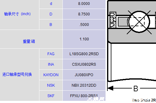

在一个图纸上见到了一个很特殊的轴承,轴承代号为LIOSG8002.YH,203.2×222.5×12.7查了很多轴承样本,都没找到,希望有见过这个轴承的朋友给我说下是什么轴承,哪个品牌。谢谢了。

发表于 2010-5-20 10:14:56 | 显示全部楼层 来自: 中国上海
英制薄壁轴承,是球还是滚子以及结构形式得看到你的图纸才知道

发表于 2010-5-21 08:02:54 | 显示全部楼层 来自: 中国吉林辽源
我查了一下,在fag的技术资料中有,但是并不完全一样,只是内径相同,其实这种英制的尺寸是人家国家的国标,到我们这就成了非标了。我们的到他们那也是一样,这种东西只有国外的轴承厂家的产品技术规格手册中才有,一般人找不到,像FAG,SKF和铁姆肯的轴承有一部分就是这样的。
发表于 2010-5-21 09:21:34 | 显示全部楼层 来自: 中国浙江宁波
没有看到你的图纸,是不是你的外径尺寸写的有问题,是222.25吧,
+ H1 d; m. i$ V$ p  G$ }" M分析是:SILVERTHIN BEARINGS 的 JSU   1/2" x 3/8" 系列的 JSU080 。由于没有看到图,只是分析,我接触的这种轴承是KAYDON的产品,英制薄壁轴承。

 楼主| 发表于 2010-5-24 22:41:19 | 显示全部楼层 来自: 中国重庆
7# HNSPXSY
. ~1 `4 f# J: ]: l5 \. j& P- I, d
强人,谢谢你了。就是你说的这个轴承。

发表于 2010-7-24 00:26:32 | 显示全部楼层 来自: 中国广东广州
楼上是什么软件?
