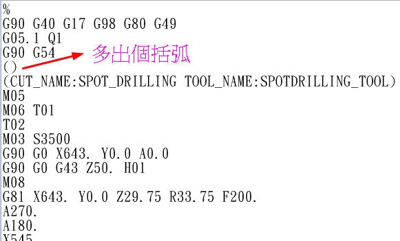

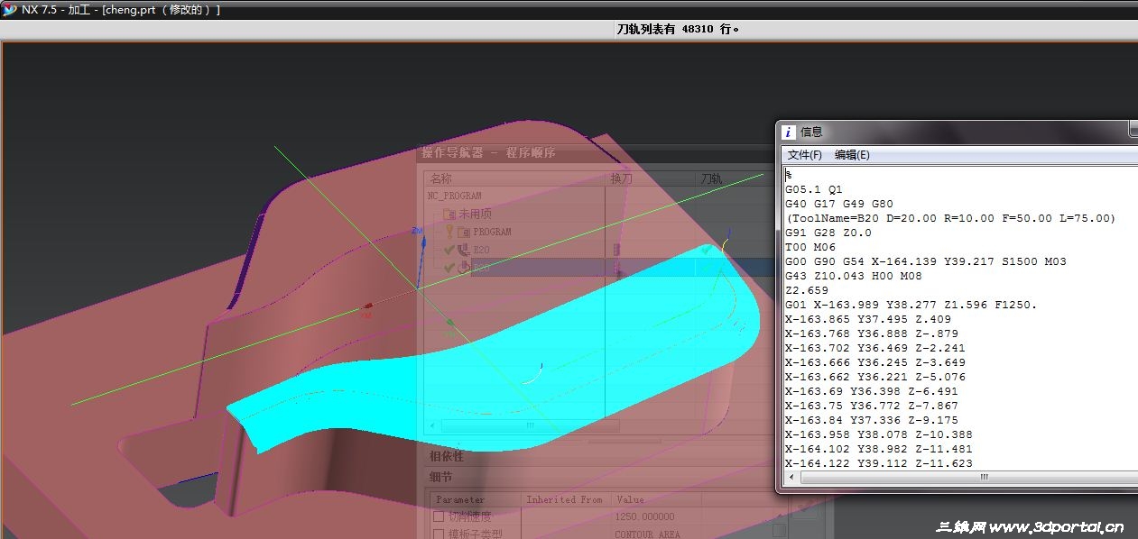

用NX7.5.0.32正式版做的后处理出程序错误,NX7.0做的没问题。用7.5的后处理构造器打开7.0可用的后处理,不进行编辑直接保存,也不能出程序。

* e2 g$ h" D& p4 Y3 u5# WHC44
+ a9 r1 Q; W. A: L7 R' o$ ]: p% n
% W+ m8 e, R+ I9 [5 }' y! o3 O5 ]7.0的後處理好好的,拿到7.5無端多出個括弧,大致上影響不大!!3 j; K" D0 P4 [# G  k
使用7.5後處理建構器查看後都沒有更動,保存。該程序已無法在後處理了,每次出現錯誤。
3 u3 a* _) Z- K# b9 P$ H顯然7.5的後處理建構器還有問題。6 C6 A2 M! T# J0 k! }3 S

( k' d5 q1 c, n有些PUI無特殊語法相容性會較好,有些則出現錯誤,我也是用舊的PUI撐著用,
# M3 I1 Q# O! X* s; F1 m/ L邊做事邊測試7.5的能耐。/ a0 W8 X  U0 R3 _( W( e
只是要說7.5的構造器可能還有很多問題。
 楼主| 发表于 2010-5-20 14:22:38 | 显示全部楼层 来自: 中国上海
呵呵,原来是对7.5不了解,终于找出原因了。只要把Virtual  N/C  Controller中的Generate  Virtual  N/C  Controller  (VNC)勾选就可以了。怪不得7.5中不用选机床都可以用仿真了。

有件事需要问一下,用7.5的后处理器保存后是在7.5中执行后处理吗?1 f# Z+ X0 {2 ]& x  U1 E2 R
还是在7.0中后处理呢,在7.5的POSTBUID中可能会有低版本不认的东西的,但我没测试过啊
