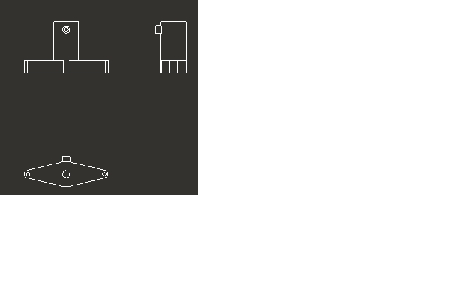

变成了右视图,但是图却在右边,变成了仰视图,图却在下边,为什么啊,各位高手帮帮忙,谢谢啦!是不是我的Pro/E有问题啊,4.0版本的

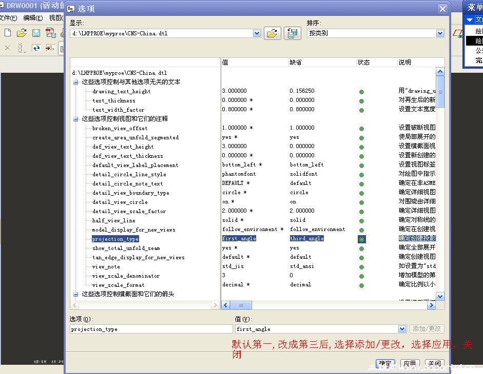

GB和ISO标准一般用第一视角法,日本,台湾等习惯用第三角法。第三角法俯视图放在主视图上,左视图放在主视图左边,依次类推,与第一角法刚好相反,所以一开始会不大习惯。因为第三角法视图放的位置与第一角法不一样,特别是大图纸A1、A0,第三角法更合理一点。
! q. F) g* c5 E" z1 X  o$ ^8 ~) w你核对一下,是不是你的视角设置有问题?
发表于 2010-5-19 08:30:39 | 显示全部楼层 来自: 中国江苏南京
哥们你没有修改PROE选项里面的视角选项,需要将third调为first
发表于 2010-5-19 09:23:43 | 显示全部楼层 来自: 中国山西太原
文件-属性——绘图选项——打开配置文件"CNS-china.dtl"- b  u) U+ Z) s# m3 P
将projection type 改成第三
CNS-china.rar
2.31 KB, 下载次数: 8

你所学习的是第一视角投影法,而软件用的是第三视角作图法,当然不一样了。
 楼主| 发表于 2010-5-19 16:48:26 | 显示全部楼层 来自: 中国广东广州
问题解决啦,谢谢各位的帮助!
