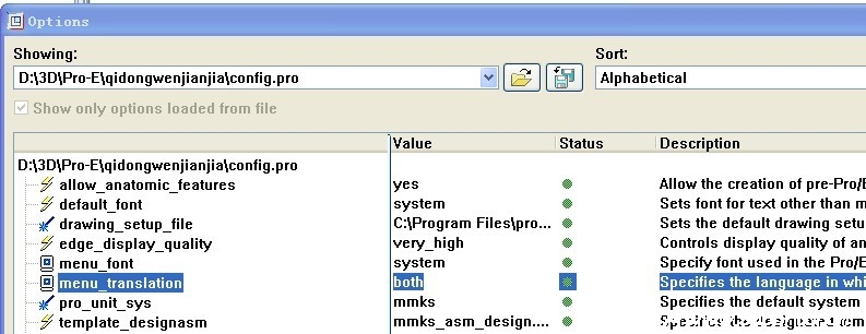

英文正版PRO-E 4.0 怎样改成中文界面,服务器在美国,应该是那种企业版一号多人用的那种,安装程序在我的电脑里,请高人指点!
& y4 Z: o; N5 [# F: K5 ~3 l0 d1 q+ K我改过环境变量和menu_translation 了!还是不行,是我改的不对还是就是不行!!!
" B" k/ ]$ Z) O: B我的电脑>属性>高级>环境变量>新建
0 m( O+ Q# E1 v/ _* ^/ ?# o5 o                    lang=chs9 m4 l% e. }  \
在config.pro加入
7 N/ G9 U+ i0 ~) P* i% a9 X' O' g+ m9 J$ O
          menu_translation yes     国语
' k! ^$ S) P' M" q4 {, v# H6 V, I                                      no       英语- N) ~  ?. E2 X
                                      both     双语

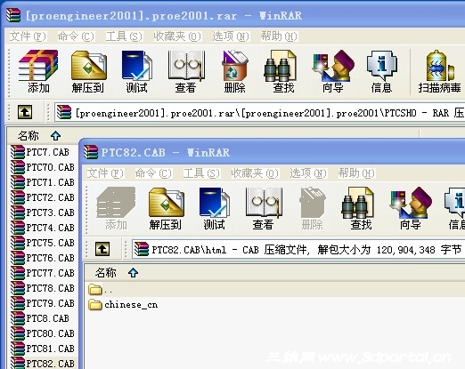

发表于 2010-5-19 17:25:26 | 显示全部楼层 来自: 中国辽宁大连
8 O( G& C& V# X
6 W" f+ f! Z& K& e( J是的,楼主看一下安装光盘里面有没有安装文件,
& f6 ?$ H1 y( R$ _语言安装包位于x:……/PTCSH0/目录下,最后几个文件,楼主点开挨个看看便知

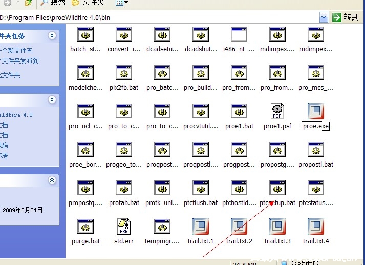

发表于 2010-5-31 15:58:02 | 显示全部楼层 来自: 中国湖北武汉
我的是英语系统,那就需要改成中文,再改环境变量才能起作用了。

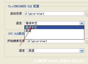

发表于 2010-6-1 02:57:00 | 显示全部楼层 来自: 中国台湾
PROE多国语言版的选择启动' e1 Y0 F9 V$ t5 w
http://www.3dportal.cn/discuz/vi ... hlight=%D3%EF%D1%D4
* d; f% m' a1 O9 J自己去看看吧!
