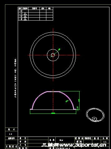

各位请教一下,CAD三维图如何转化为二维三视图,像附件的效果。网上搜索也没有详细的步骤,大家会的请帮忙一下吧,特急!

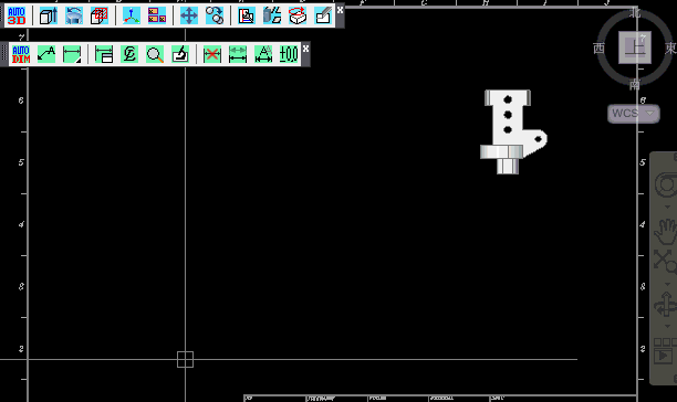

与您分享一个好用的CAD外挂工具~Salt
1 B4 d. e$ P$ M  k: A. o0 L以下是3d2d后,自动标注尺寸的示范,希望对您有帮助。  j1 e. V. t" n8 h! ~2 V$ `
, P7 ]6 W# i6 D3 G6 y
& O2 D6 G& `! o: F, E6 p) x* { 3d-2d-1.gif
! E  w$ q: Z: H5 o: z
2 |$ O- e. y( X9 |4 A' B7 y下载点:http://www.adaucogit.com/index.php?language=zh
# h# _( C" |2 \' u(右上方可以点击进入下载点,并有免费申请序号的活动。)
