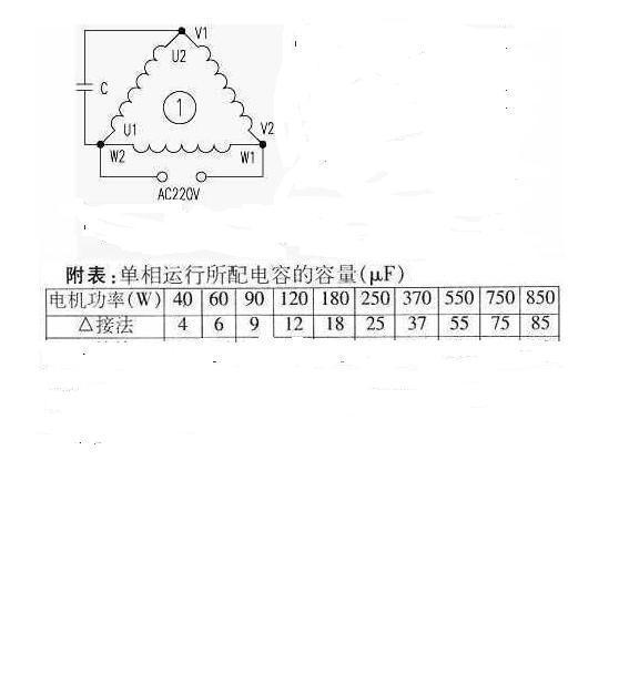

请问各位大侠们,一个380V的电机,用220V的电和一个电容就把它带动了,请问原因是什么??这电容起什么作用了??
发表于 2010-5-20 06:31:54 | 显示全部楼层 来自: 中国山东临沂
电容是用来分相的,目的是使两个饶组中的电流产生近于90゜的相位差,以产生旋转磁场。1 q  ^6 X" k- R
将380V电压电机Y接法改为△接法(线圈适用220V),配运行电容,再配起动电容(起动后要脱离)就能正常运行了,功率为原功率55~90%之间。

# ?/ X& ^4 G8 g" W% C. u4 v9 e380V电压电机Y接法改为△接法,配起动电容接线如图:

在仅有三相异步电动机而无三相电源的地方,我们可以通过简单的外部接线和增加裂相元件,将三相
3 e2 }6 p; {7 H7 U  Y: {  k* k异步电动机改成单相异步电动机接入单相电源使用,而不需要改变任何结构和绕组参数,其方法有三种......

裂相后电机的功率和转矩都有下降,属于应急方法
