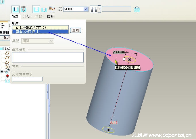

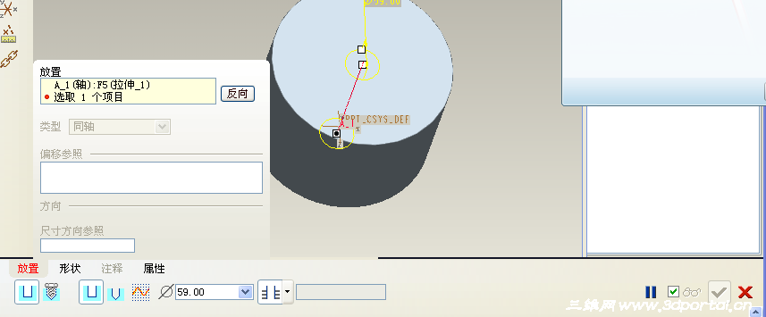

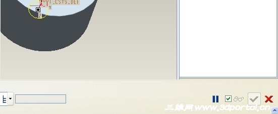

那些放置,形状等都可以设置,在图上也有显示,但就是不能打勾,那个勾一直显示灰色的。
 楼主| 发表于 2010-5-19 23:50:38 | 显示全部楼层 来自: 中国广东东莞
RE: 通孔功能不能用!!!
补上图缺了的。
发表于 2010-5-20 00:15:20 | 显示全部楼层 来自: 中国重庆
放置还差参照哦?
kevin_pcac + 2 技术讨论
发表于 2010-5-20 07:28:53 | 显示全部楼层 来自: 中国江苏徐州
你还没有定义孔的位置尺寸。
kevin_pcac + 2 技术讨论
发表于 2010-5-20 07:42:20 | 显示全部楼层 来自: 中国辽宁大连
楼主真是刻苦啊,大半夜还在搞?
/ H# f$ B- M5 Q+ }' H: o这个问题比较简单,楼主的图形零件特征选择同轴没有问题,孔特征要选这两个参照,楼主只选择了一个主参照(轴),还需要选着一个面作为次参照。
kevin_pcac + 2 技术讨论
发表于 2010-5-20 09:12:20 | 显示全部楼层 来自: LAN
你还要指定在哪个面放置.
kevin_pcac + 5 应助
