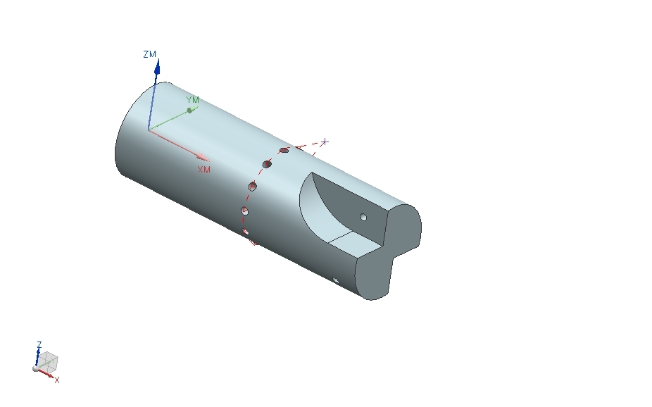

[讨论] 用4軸鉆這兩孔,誰會用UG編成
发表于 2010-5-20 08:48:47 | 显示全部楼层 |阅读模式 来自: 中国台湾
最主要是要看第二個孔的退刀。
4 Q( Q, y2 I% s4 ~3 I& h6 C$ h8 X
: H  S. A5 G5 K% v; r# Y/ O. v Snap2.jpg
4 |. u) L$ u" A( j( q0 c HOLD-4.rar (2.69 KB, 下载次数: 16)

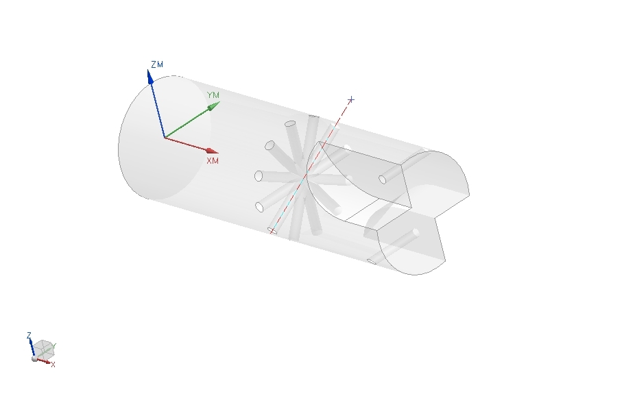

发表于 2010-5-20 09:14:40 | 显示全部楼层 来自: 中国上海
不知道这样可不可以。
发表于 2010-5-20 09:20:52 | 显示全部楼层 来自: 中国上海
退刀在屏幕上看有的是从料上过去的,实际上后处理设置正确的话是没问题的,比如这个图。
发表于 2010-5-20 09:22:49 | 显示全部楼层 来自: 中国上海

 楼主| 发表于 2010-5-20 10:31:05 | 显示全部楼层 来自: 中国台湾
& x) S7 W1 e' f& X4 h0 m
: T& R5 v* _% @( W7 Z' G. O首先請大大可否上PRT讓我學習。在此先謝過!!
9 u  [6 k8 h/ t$ A" O再者:之所以會用兩個孔是第二個孔須回到安全平面高度,而這時第二個孔的安全高度是,負直。
# o9 R# o2 K, H* r會撞刀啊!!$ p" B9 T- W/ H1 b: R1 }
4 a5 `& q! p" h1 y6 R; _
G17 G40 G49 G80 G90! v* S, m) @; i. P$ F
G91 G28 Z0.0/ {7 u9 s0 H# `! _! O) B% ^5 T
(ToolNameRILL_D6.8)  f# s, W( a2 b% H
T05 M06
6 l' `8 ^) n2 Z1 EG0 G90 G54 X129.153 Y0.0 A-60. S700 M036 m1 ?; [2 M- j! M0 `. r
G43 Z60. H05 M08-----------這個安全高度60.
# b4 Y5 p$ i1 i* [G98 G83 X129.153 Y0.0 Z-4.47 R42. F98. Q3.+ ^7 D: N/ f/ z' e) F, j: Q
A-30./ B6 y9 r! w0 X0 {/ Z. u, v5 M
A240." K, }6 n5 `# k( a
A270.-------------------剛好回到約0度位置所以沒有問題。如果剛好是180度呢?: U6 U. _& U5 }* r) x0 K
G80
0 ~2 Y" I, R! G& H2 HG0 Z60.--------------------又回到安全高度3 p* n% ?( q% N. p$ [8 c) w
G80
* [! a$ ]: ]+ v4 C8 s% t! s$ k- ]M058 I- d* d% `# @1 B
M099 o! u4 {- _( S# x+ \
G91 G28 Z0.0) m* E3 X* h& P; r
G28 Y0.0 A0.0
  M% a8 q2 ~1 `" p- |/ V' _* pM30

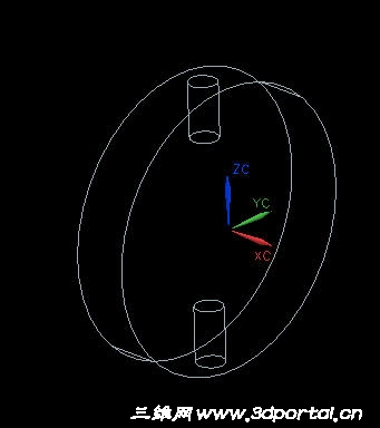

发表于 2010-5-20 11:38:42 | 显示全部楼层 来自: 中国上海
你有4轴后处理的话,出个程序或者仿真看下。
4x.rar
174.31 KB, 下载次数: 66
发表于 2010-5-20 11:43:24 | 显示全部楼层 来自: 中国上海
要点是在起始孔上加个进刀点
 楼主| 发表于 2010-5-20 13:37:27 | 显示全部楼层 来自: 中国台湾
要点是在起始孔上加个进刀点& X% {0 t- H" V5 Y5 u
hirst126 发表于 2010-5-20 11:43 http://www.3dportal.cn/discuz/images/common/back.gif
& k, c1 q% B% a7 K$ v
謝謝大大指點,原來是不使用安全平面高度,只是指定一個起始點給G43使用。# [2 u. B' o  B  E( {
感謝你喔!!
