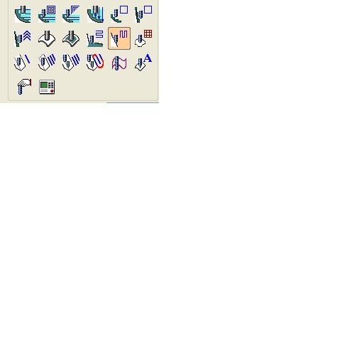

在UG的加工方法中有很多种方法,我往往用的时候, 不知道用哪种更合适,有没有高手帮我整理一下思路,和加工时方法的区别用法,
发表于 2010-5-23 08:12:10 | 显示全部楼层 来自: 中国广东深圳
这些图标其实都是由基本的延伸来的。我们一般开粗用型腔,精加工用等高和曲面配合。常用的就4个

处理方式
/ ^* z1 D: H* w% R% ~: o使用何种处理方式呢?如何得知要使用何种“处理方式”呢?NX 提供了各种加工任务的模板。每个模板都使用不同的处理方式。
) x8 K4 x  n* ?1 N% x- s; ^+ g4 E* d1 s% N/ I5 [
  • 请注意,“创建操作”对话框与本帮助中的组织方式不同。要更好地了解需使用的处理方式,请在下表中查找加工任务。
    $ X, _7 b4 W( i8 C
( z  Z  f/ G7 o& l1 s4 A# n
类型 = Mill_Contour
子类型
% v7 M9 Y2 {+ W. j6 R4 O: a
处理方式+ N$ h2 {9 H) M2 m8 [/ P+ f
描述

http://mk:@MSITStore:F:\\UG\\UG%20NX%20CAM帮助完美版\\UG%20NX%20CAM帮助完美版.chm::/mfgmilling/mill_intro/..\\graphics\\cavity_mill.gif CAVITY_MILL
9 u; {/ T9 l- W
型腔铣
# D! r0 u! M; o# m; c2 H
基本的型腔铣操作,用于去除毛坯或 IPW 及部件所定义的一定量的材料,带有许多平面切削模式。型腔铣常用于粗加工。# F2 s0 E5 R- {9 M3 m" N! g
http://mk:@MSITStore:F:\\UG\\UG%20NX%20CAM帮助完美版\\UG%20NX%20CAM帮助完美版.chm::/mfgmilling/mill_intro/..\\graphics\\zlevel_fol_cavity.gif ZLEVEL_FOLLOW_CAVITY7 O. w0 ~3 T# z1 g
型腔铣
8 n8 e- T% B  y, q$ K
使用跟随工件切削模式在形状内部切削。
" u2 T4 Z' a, o/ o* X3 H: v
http://mk:@MSITStore:F:\\UG\\UG%20NX%20CAM帮助完美版\\UG%20NX%20CAM帮助完美版.chm::/mfgmilling/mill_intro/..\\graphics\\zlevel_fol_core.gif ZLEVEL_FOLLOW_CORE9 y* @+ O# A  n! e& u! Y( r, B
型腔铣
0 X' O- V' o3 `$ n$ y' c
使用跟随工件切削模式在形状外部切削。4 p; H5 }! b+ J% F4 ?( M: P
http://mk:@MSITStore:F:\\UG\\UG%20NX%20CAM帮助完美版\\UG%20NX%20CAM帮助完美版.chm::/mfgmilling/mill_intro/..\\graphics\\corner_rough.gif CORNER_ROUGH! {: m* B. H: K" [3 i$ {
型腔铣2 G/ j9 |, w/ p/ I0 |
切削拐角中的剩余材料,这些材料因前一刀具的直径和拐角半径关系而无法去除。    " `& p' V8 H/ j4 i2 ^$ h, x
http://mk:@MSITStore:F:\\UG\\UG%20NX%20CAM帮助完美版\\UG%20NX%20CAM帮助完美版.chm::/mfgmilling/mill_intro/..\\graphics\\zlevel_prof.gif ZLEVEL_PROFILE, @: I" e& m! f6 U" c! [, D% b
Z 级铣削" g$ y" g; Q) B* h4 v0 h
基本的 Z 级铣削,用于以平面切削方式对部件或切削区域进行轮廓铣。2 W+ F: J5 g3 `' u2 Z
http://mk:@MSITStore:F:\\UG\\UG%20NX%20CAM帮助完美版\\UG%20NX%20CAM帮助完美版.chm::/mfgmilling/mill_intro/..\\graphics\\zlevel_prof_steep.gif ZLEVEL_PROFILE_STEEP
2 D7 V3 _8 W3 k/ m3 e
Z 级铣削
# g# g5 \, o/ ~+ [, a9 ?1 V% B! Y
与 ZLEVEL_PROFILE 相同,但只切削陡峭区域。经常与 CONTOUR_AREA_NON_STEEP 一起使用,以便在精加工切削区域时控制残余波峰。1 @) x  |2 [7 i6 V
http://mk:@MSITStore:F:\\UG\\UG%20NX%20CAM帮助完美版\\UG%20NX%20CAM帮助完美版.chm::/mfgmilling/mill_intro/..\\graphics\\zlevel_corner.gif ZLEVEL_CORNER    / w' w% b- G2 h5 Q) y0 F
Z 级铣削, A) ~/ F0 `# K2 F
精加工前一刀具因直径和拐角半径关系而无法到达的拐角区域。
% c9 S7 A* J# s5 t2 e
http://mk:@MSITStore:F:\\UG\\UG%20NX%20CAM帮助完美版\\UG%20NX%20CAM帮助完美版.chm::/mfgmilling/mill_intro/..\\graphics\\fixed_contour.gif FIXED_CONTOUR
! q/ z/ J- _. l" Z; c; b; D
曲面轮廓铣  }3 f8 L* B& }. x2 v
基本的固定轴曲面轮廓铣操作,用于以各种驱动方式、包容和切削模式轮廓铣部件或切削区域。刀具轴是 +ZM。9 V3 E9 e  I* `3 b
http://mk:@MSITStore:F:\\UG\\UG%20NX%20CAM帮助完美版\\UG%20NX%20CAM帮助完美版.chm::/mfgmilling/mill_intro/..\\graphics\\contour_area.gif CONTOUR_AREA9 _0 d' R9 L* e1 A
曲面轮廓铣# E4 D. B9 l; T  u+ l% Y& z2 @/ m4 ^
区域铣削驱动,用于以各种切削模式切削选定的面或切削区域。常用于半精加工和精加工。
6 J7 i# B  Y7 l( U+ v. D, k: U
http://mk:@MSITStore:F:\\UG\\UG%20NX%20CAM帮助完美版\\UG%20NX%20CAM帮助完美版.chm::/mfgmilling/mill_intro/..\\graphics\\contour_area_non_steep.gif CONTOUR_AREA_NON_STEEP/ R& q: n% B& t9 W
曲面轮廓铣" w; M, o% n8 g0 W1 S3 n; g
与 CONTOUR_AREA 相同,但只切削非陡峭区域。经常与 ZLEVEL_PROFILE_STEEP 一起使用,以便在精加工切削区域时控制残余波峰。/ y: Q* j- O: O2 F. V1 m
http://mk:@MSITStore:F:\\UG\\UG%20NX%20CAM帮助完美版\\UG%20NX%20CAM帮助完美版.chm::/mfgmilling/mill_intro/..\\graphics\\contour_area_dir_steep.gif CONTOUR_AREA_DIR_STEEP, E: O, K& t8 C  V# l: ~0 J
曲面轮廓铣
- ^7 B( m; V; s
区域铣削驱动,用于以切削方向为基础,只切削非陡峭区域。与 CONTOUR_ZIGZAG 或 CONTOUR_AREA 一起使用,以便通过十字交叉前一往复切削来降低残余波峰。
( c/ F4 ~: P4 s8 G
http://mk:@MSITStore:F:\\UG\\UG%20NX%20CAM帮助完美版\\UG%20NX%20CAM帮助完美版.chm::/mfgmilling/mill_intro/..\\graphics\\contour_surf_area.gif CONTOUR_SURFACE_AREA
! `3 P0 L6 H4 h3 {3 x. _( i
曲面轮廓铣* m  e9 B+ K$ o0 d
曲面区域驱动,它使用单一驱动曲面的 U-V 方向,或者是曲面的直角坐标网格。
5 m2 t9 |% a. v, K3 d5 \
http://mk:@MSITStore:F:\\UG\\UG%20NX%20CAM帮助完美版\\UG%20NX%20CAM帮助完美版.chm::/mfgmilling/mill_intro/..\\graphics\\flowcut_single.gif FLOWCUT_SINGLE8 P- f7 n! g; Q) N& _
曲面轮廓铣
* r+ V: ^$ Z+ [. y* z
自动清根驱动方式,单刀路,用于精加工或减轻角及谷。
& r# L( x) L) j$ \4 W
http://mk:@MSITStore:F:\\UG\\UG%20NX%20CAM帮助完美版\\UG%20NX%20CAM帮助完美版.chm::/mfgmilling/mill_intro/..\\graphics\\flowcut_multiple.gif FLOWCUT_MULTIPLE& D; d* c) F, t# y$ C! o! X% j6 `
曲面轮廓铣0 b5 z9 s, J& P' R$ o7 X. b) w
自动清根驱动方式,多刀路,用于精加工或减轻角及谷。, v6 e" }6 D% X7 t
http://mk:@MSITStore:F:\\UG\\UG%20NX%20CAM帮助完美版\\UG%20NX%20CAM帮助完美版.chm::/mfgmilling/mill_intro/..\\graphics\\flowcut_ref_tol.gif FLOWCUT_REF_TOOL
% B/ K8 D! H* G. M2 B/ e5 _. X- W6 Q/ I
曲面轮廓铣; D: L& Q" L8 y6 b% `* f! e
自动清根驱动方式,以前一参考刀具直径为基础的多刀路,用于铣削剩下的角和谷。
" e9 F+ R& C. H! V: C
http://mk:@MSITStore:F:\\UG\\UG%20NX%20CAM帮助完美版\\UG%20NX%20CAM帮助完美版.chm::/mfgmilling/mill_intro/..\\graphics\\flowcut_smooth.gif FLOWCUT_SMOOTH- W( r* z2 |- V( M" l" w5 n
曲面轮廓铣
4 d/ O' k8 f4 z" w
与 FLOWCUT_REF_TOOL 相同,只是平稳进刀、退刀和移刀。用于高速加工。
) V3 X' k1 U/ ?
http://mk:@MSITStore:F:\\UG\\UG%20NX%20CAM帮助完美版\\UG%20NX%20CAM帮助完美版.chm::/mfgmilling/mill_intro/..\\graphics\\profile_3D.gif PROFILE_3D
" I  ]6 T6 ^8 w3 b1 E
平面铣
2 ~# @$ y7 E2 a* W' `* S
特殊的三维轮廓铣切削类型,其深度取决于边界中的边或曲线。常用于修边。! S' G' l3 O! S: s
http://mk:@MSITStore:F:\\UG\\UG%20NX%20CAM帮助完美版\\UG%20NX%20CAM帮助完美版.chm::/mfgmilling/mill_intro/..\\graphics\\contour_text.gif CONTOUR_TEXT/ P) P3 p; c& h/ a9 v
曲面轮廓铣
. o2 b' U; O5 _+ k7 C
切削制图注释中的文字,用于三维雕刻。; t  @' E/ M7 d+ g. q
http://mk:@MSITStore:F:\\UG\\UG%20NX%20CAM帮助完美版\\UG%20NX%20CAM帮助完美版.chm::/mfgmilling/mill_intro/..\\graphics\\mill_user.gif MILL_USER
: X' D9 d& V* q( n& T. E
用户自定义
3 U" C' Y: i1 Q+ U. V& `
此刀轨由您定制的 NX Open 程序生成。* {8 E3 l. _6 }! M
http://mk:@MSITStore:F:\\UG\\UG%20NX%20CAM帮助完美版\\UG%20NX%20CAM帮助完美版.chm::/mfgmilling/mill_intro/..\\graphics\\mill_control.gif MILL_CONTROL8 A& N7 ~5 o* m: p$ U1 `, H
机床控制% |5 l/ S+ @4 C/ q
它只包含机床控制事件。
, x8 C" j7 Z7 u8 D2 j

发表于 2010-5-25 02:14:28 | 显示全部楼层 来自: 中国河南南阳
不知道图标怎么不显示  _& Z! ]) b4 _( v
