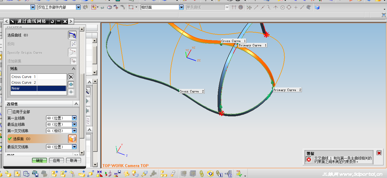

& s+ g: h' ]7 s  z* P, ^我经常做曲面曲面网格的时候,用g1约束。。经常提示我不能约束,我是不是哪里做错了,请各位帮我解答,谢谢
& m; O7 M' m9 ~. c; D) T4 j 截图64.png 就像这样的。。

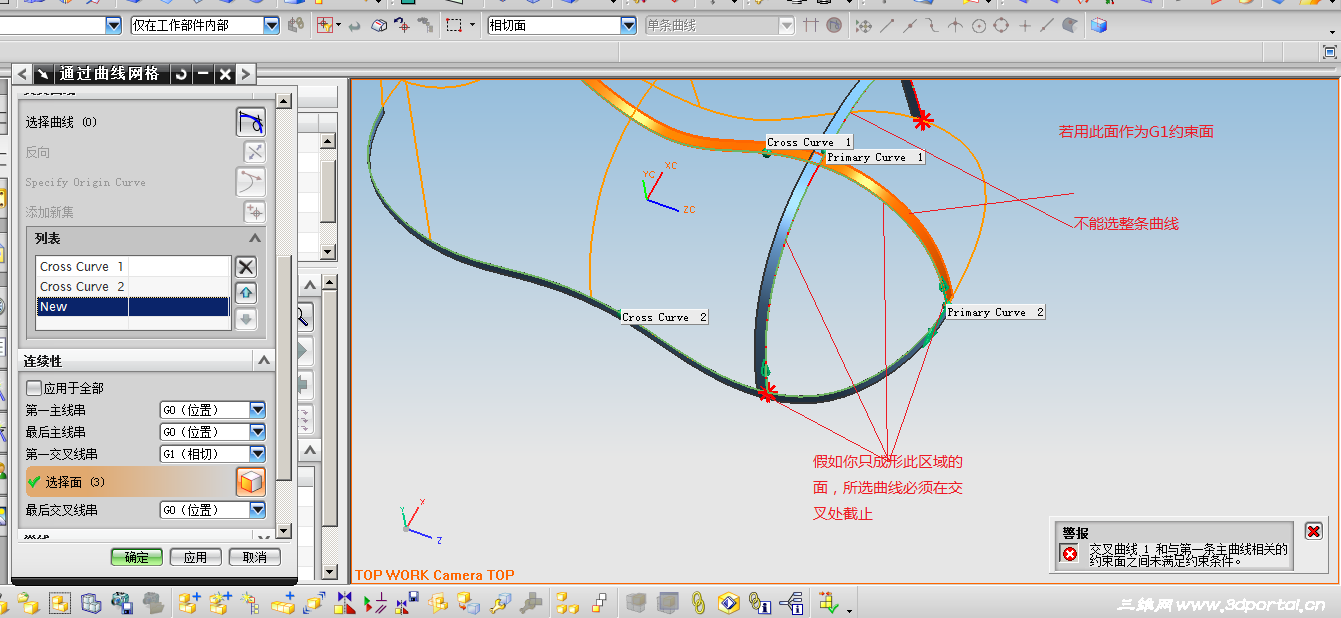

网格曲面不成功的原因很多,大致分为以下几种:曲线交叉点错误,包括曲线在交叉点未截止、公差内未相交,约束类错误,主要有曲线与与约束曲面未按规定连续(即要曲面G1连续,曲线与约束曲面必须达到G1以上连续);看你的图片提示错误,当属交叉点问题。

那个线串没相交吧?

把线两端延伸下,和下面的相交试试
