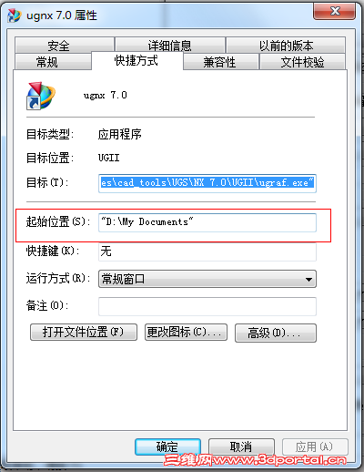

发表于 2010-11-13 09:05:13 | 显示全部楼层 来自: 中国广东东莞
6 P8 ^& V4 k" t7 E8 {, P- p' Q6 v7 ?& }9 M; h* V2 H7 b4 Y
起始目录不能为中文.png 是不是 您的UG起始目录做了更改 并有中文文件夹 我试过 改为英文目录 就可以了!
