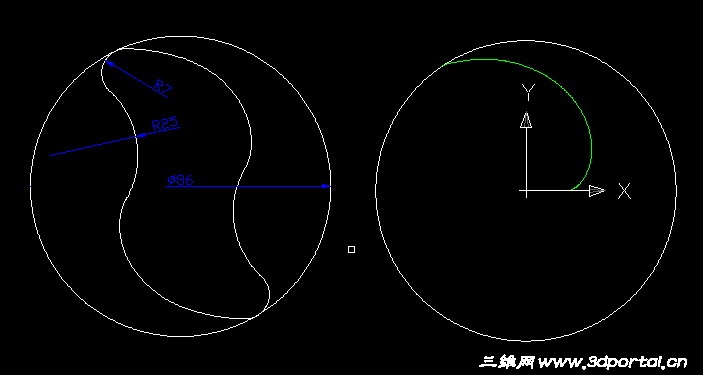

如图,左边的图是用caxa画的汽车制动器凸轮截面。绿色的是一条渐开线。是先用exel计算好点,复制后粘贴到autocad中用样条曲线命令画的。现要作与样条曲线和¢86相切半径为R7的圆,用相切相切半径命令,却怎么也捕捉不到样条上的切点。实在没办法只好将样条向里偏移7mm,作一个¢72的圆找到R7的圆心后再作R7的圆,但是R7的圆又无法修剪。请教各位高手怎么解决?难道autocad真的没有caxa好?

圆角命令(fillet)

试了一下,可行。谢谢版主了。三维真好啊!

直接弄就行了,圆角大小调成相应半径值
