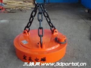

1 x/ t  e% B# O! p# t前几天去一个大型国有造船厂的钢板下料车间去看了一下,那边的钢板用切割机下料后是用绗车吊着一个磁铁来吸住钢板然后吊到目的地去,我有个地方没看明白的就是那个磁铁怎么通断磁的,到达物件的时候吸住,放下的时候就没有磁性了(不是电磁的)那个磁铁座上面有两个活动铰链  铰链还连了链轮链条机构 不知道具体起吊原理是什么  见过的能不能说一下  谢谢!
( a9 k/ p& z$ c, l# |$ t$ D1 F自己刚才在网上找了一下图片 贴一张上来

起重电磁铁原理很简单,电磁吸盘通电后电磁铁带磁,就能吸住起吊重物,吊至目的地后断电退磁,电磁铁与重物分离。铰链和链条都是起吊用的。

我发的那个应该是永磁磁铁 ,不是电磁的。我看了很久没看到有人在上面按开关,而且我那个图片两边各有一个保护罩里面是链轮机构 工件是吸放是不是和这个机构有关?

不错!正是该机构的动作,使得磁盘磁路的或通或断,从而实现了该磁盘吸和放的转换。9 v  {5 u* b. I3 o/ a
而该机构的动作很好的利用了实际工作中的相关外力驱动磁盘磁路的通和断。即,当吊钩升起时,因磁盘的重量下坠,使得其上与吊钩相连的连杆先行向上,形成相对连杆绕铰轴的相对转动,并通过链传动带动磁盘磁路接通,形成磁力实现对相关件的吸合;当被吸合的相关件到位落地后,磁盘也随之到位,而吊钩继续下降,靠吊钩的重量下压形成连杆绕铰轴的相对转动,并通过链传动带动断路板切断磁盘磁路,使得磁力消失,放开了被吸合的相关件,完成了整个工艺过程。

小弟愚昧,这样的话是不是里面还是电磁机构? 版主有没相关的资料啊
2 E6 K  l' S3 E0 W9 d/ ljaychou315 发表于 2010-5-24 12:04 http://www.3dportal.cn/discuz/images/common/back.gif[/quote]; C9 A- b6 U$ v+ W6 }; w
并非是其中有什么“电磁机构”。
% B8 _, @- ^5 |+ L; U磁盘内部磁力线圈结构基本是固定不变的。但相关位置的“断路板(隔磁作用)”是可调的。其位置的调整就表现出了磁盘磁路的或通或断。而其调整的机械动作就是通过磁盘外部的机械传动来带动完成的。
