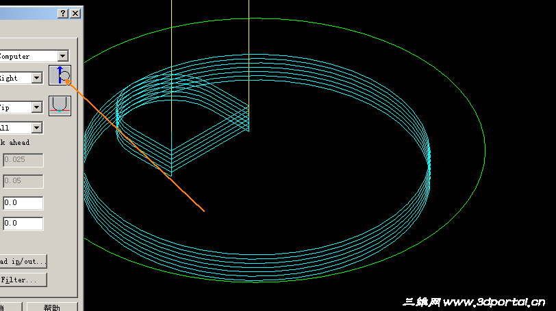

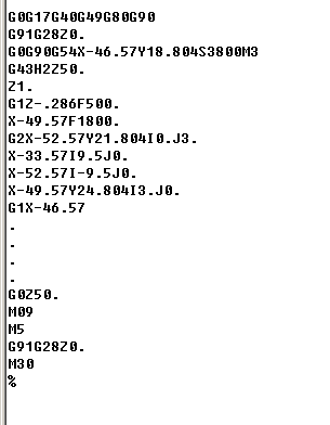

& m3 W  ^5 I+ f3 X请问大火,我要在程式里面加个刀补,格式是什么样子的,还有就是有没有那样的后处理,直接就有G41/G42 D,生成出来?大伙帮忙看下

格式 :" G43H* D * " , 也就是在刀长度补偿后面添加D +所补正机器上的编号,如: 1....... ,
2 m5 r8 r6 e+ O+ x1 Q$ [  V3 C* x一定要和机器上相对应,所补偿的大小在机器上输入.- {1 |- \5 l7 ^5 Z, S
POST 可能MC版块前面有,自找

多谢楼上的朋友,我需要的是刀径补正格式,有时候落个配位,直身锁之类的,有径补就好多了,

在左 跟右那个  上面的一个小筐给 两着就有了
 楼主| 发表于 2010-5-22 23:24:23 | 显示全部楼层 来自: 中国广东东莞
谢谢了,我已经解决了
