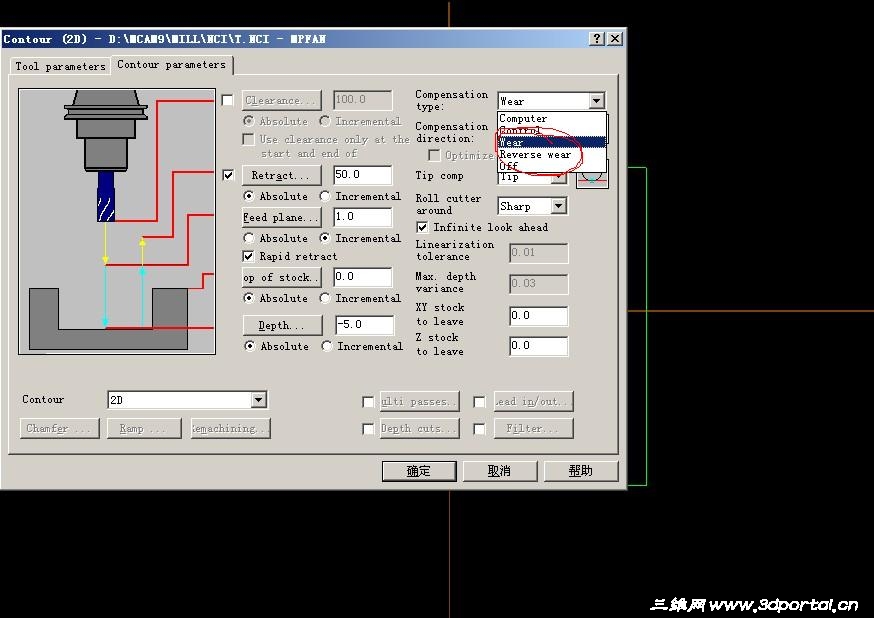

哪位有9.1可以加刀径补正的后处理,处理出来直接有G41/G42 D*,小弟先谢了

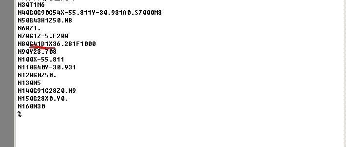

本帖最后由 HNchltly 于 2010-5-22 20:11 编辑 ; v" T: x7 \7 K0 x: S
2 g" Z+ u& O; X/ \软件本身就有此功能呀

6 G. c9 N: ~; s: u  C2 }4 o 2.jpg
 楼主| 发表于 2010-5-22 20:30:00 | 显示全部楼层 来自: 中国广东东莞
多谢楼上的这位兄弟。要是曲面,或者是除了外形以外的刀路怎么能行啊,还是要一个专门的后处理好
