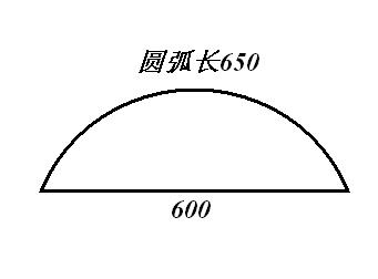

如题,已知圆弧的弧长和弦长,在CAD里应该怎样把这段圆弧画出来,想了好久没想到解决办法,请高手指点一下。图形如下:
发表于 2010-5-22 18:23:27 | 显示全部楼层 来自: 中国广东肇庆
利用数学两公式求半径R3 L0 L+ w5 c+ K  L" B  Z
sinθ=a/R; Q, W3 r$ b" A
L=2θ*π*R/180

  2. (defun c:aaa(/ p1 p2 l al a a1 a2 alt)
    + H1 w- S9 t- R. r( p9 n/ }/ M
  3.   (setq p1(getpoint "\n 指定圆弧的起点:" )
    2 Q. e4 j8 o; ~2 X; r- B
  4. p2(getpoint p1 "\n 指定圆弧的端点:" )
    " e! }" Y6 k$ Z$ D  w. h
  5. l(distance p1 p2)
    1 I" q/ }% [4 }( o3 ]
  6. al(getdist p2 "\n 指定弧长:" )0 {7 P' g# V& u) Z
  7. )5 g* P5 e& I7 z* X4 e8 ~
  8.   (if (> al l)
    # B+ U1 L0 Y2 k7 ?: Q' l& b% R) n. c
  9.     (progn5 h# V5 s" Z/ k% T+ |# ~
  10.       (setq a1 0
    ' f0 w; M1 o4 n* E. p& D
  11.      a2 (* pi 2)5 V% j) w/ n, e9 }& F( T
  12.      )& X- s9 A' E3 E8 l* x
  13.       (while  (/= alt al) ! D7 m! t$ S% V6 J
  14. (setq a(/(+ a1 a2) 2)$ ?2 h; |* N' E7 F
  15.        alt(/(* a l) 2 (sin (/ a 2)))
    - D$ [+ l6 a, L% s0 H, c
  16.        )
    # p: k# e( g# {0 U2 A
  17. (if (or (= a a1) (= a a2))5 {- s. x  G5 V' q  H) R. x3 R
  18.    (setq alt al)
    8 d! B# F* H  m6 W, e
  19.    (if (> alt al)
    % p  ~" `, }: k; y, E' Q2 W" U
  20.      (setq a2 a)
    0 ?5 _1 |( Y' z1 c& M) C2 J3 k  j
  21.      (setq a1 a)
    4 _4 y- D# A' m+ |. r) ?3 Z
  22.      )- ^5 C5 [( O4 ?( Z
  23.    )8 t$ I: x4 H. n
  24. )! G" V2 h  `5 N4 j
  25.       (setq a(/(* a 180)pi))/ [9 m- o* P8 K2 g. ?& h
  26.       (setvar "CMDECHO" 0)
    1 H8 {$ D& v$ r% S3 q
  27.       (command "arc" p1 "e" p2 "a" a)
    1 @  D6 W. p4 W  _* `% h
  28.       (setvar "CMDECHO" 1)$ O3 M; g7 m, ~( ]) q! f0 J6 U. z
  29.       )
    ( [, t; f2 P3 C3 A7 t
  30.     )- Q6 c' }$ y% W  N* C6 _" M3 A5 |
  31.   (princ)' d: G7 C; q, E) c# B) h
  32.   )
    . E" n* u6 W1 ?4 i: x
复制代码
参与人数 1三维币 +8 收起 理由
★新手★ + 8 应助

5楼回帖里的方法应该是属于数学上的迭代数值求解,经若干次迭代达到很小的误差,令人眼前一亮,没想到可以将数学如此应用到CAD中来。4 d/ ]  @$ M( X# \! Y
7楼的斑斑好NB,拜倒
# [( ^  H- w' f( H/ P0 t/ a感谢各位高手的指点,真是受益良多啊。

1.将代码复制下来,粘贴到记事本内,保存为LSP格式文件。2 O8 X5 s! K; @. p( L! ^6 Z+ l
2.回到CAD,工具——加载应用程序,选中刚保存的LSP格式文件,点保存——关闭。
" Q7 i8 J) o0 M* M0 Q. M3.命令行内输入aaa,回车。。。。。。。按提示操作。
