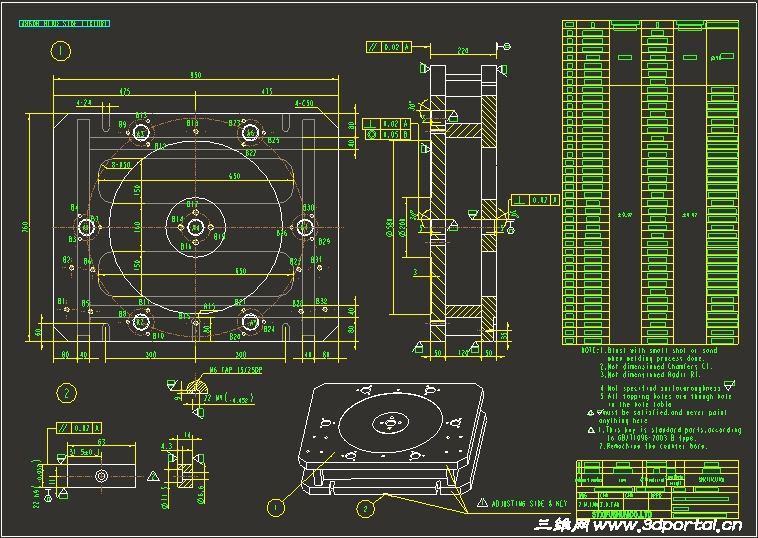

本人一般习惯用PRO/E出图.但是有些时候需要备份成AUTOCAD文档,方便生产部门拆解制作工程图.9 x2 K1 c' A! c2 G
在从PRO/E转到AUTOCAD图纸的时候,总是被图层问题所困扰.
6 c% n+ q) S9 a% E; E5 |+ k) XPRO/E中config.pro中有两个参数:. j' k% n: _  e0 W) C% Y/ p& h9 \
intf_out_layer:part_layer
. M3 y' _% j6 R$ n/ }dxf_export_mapping_file相关路径)" V7 z* o0 {, c! f, ~
设置完成以后,在转到CAD图纸后,图层的命名总是以"图纸零件的名称"+"自定义图层名称"显示.( E, y( P' |; J8 c. L
请问大家有何方法将CAD图层名称中的"图纸零件的名称"去掉?) u' r+ M( H6 ?& I, K1 S4 m; {: N
不知道说的是否清楚.下面有图.2 ^% E5 I7 K0 i4 j* w0 k
2 f* t& S" P$ \9 F8 z这是用PRO/E做好的图纸.开始转换成AUTOCAD(我的CAD版本是AUTO CAD MECHANICAL 2006),但是我用CAD 2008也试验过.相信不是CAD版本问题.* U) z& f2 v! B% M

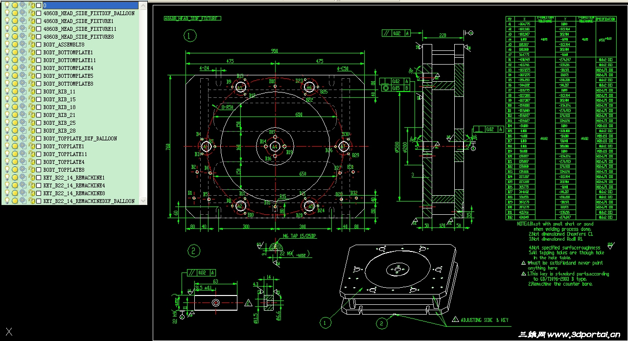

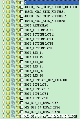

4 t) C- l* |9 n  ~; k这事转换以后的图层名称.放大后:6 K( n5 A) \: m) |% j; Q$ P
( V( p: N4 c5 ^- P% _& K注意每个图层前都有相关零件的名称.最后的"1" "4" "8" "11" 等是我期望的GB图层名称.
