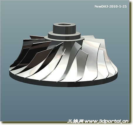

这个帖子里的涡轮可以么?
; B+ I) U% ]0 lhttp://www.3dportal.cn/discuz/viewthread.php?tid=901845
2 D  p/ N  d8 d1 J9 n1 I+ ~8 K" t4 k* T+ P+ G% s5 B" [
转几个图:
  E3 X  h# c: L& zhttp://www.3dportal.cn/discuz/attachments/month_1005/1005111517fe1d478421db57bc.png
0 ^# C; i( l+ v. t  a$ K1 Q9 A
; u1 r$ r7 s: x8 Thttp://www.3dportal.cn/discuz/attachments/month_1005/1005111517be77e8155c53a67c.png1 B9 q+ Z/ U0 o* p9 |: K1 o  V+ M
+ H( D! ^1 c8 r" o+ j; f
http://www.3dportal.cn/discuz/attachments/month_1005/1005111517aadf333f7427192a.png

我想画的叶轮就像附件中的这样,但是不知道怎么画!
8 u! x* G, L; f: ~/ Pto:3楼; |% }# e! c6 M6 s; T
谢谢3楼的图片不错,但是我想用CAD-3D画但就是不知道从何画起!可能是自己太笨了!呵呵。
* r" R5 y% s  [
% A  _( F" t) E2 x  n2 w: s9 i还请大家多多指教!!
