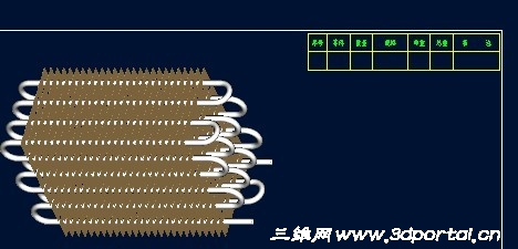

发表于 2010-5-28 14:52:09 | 显示全部楼层 来自: 中国广东江门
用表里面的重复区域,排序号的话用固定索引;重复零件数量总计,在属性里设置叠加。

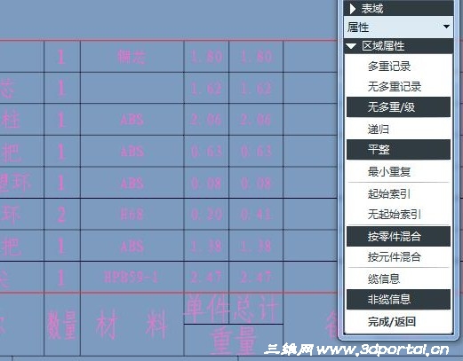

发表于 2010-5-31 07:43:06 | 显示全部楼层 来自: 中国浙江宁波
表格属性设置如图
