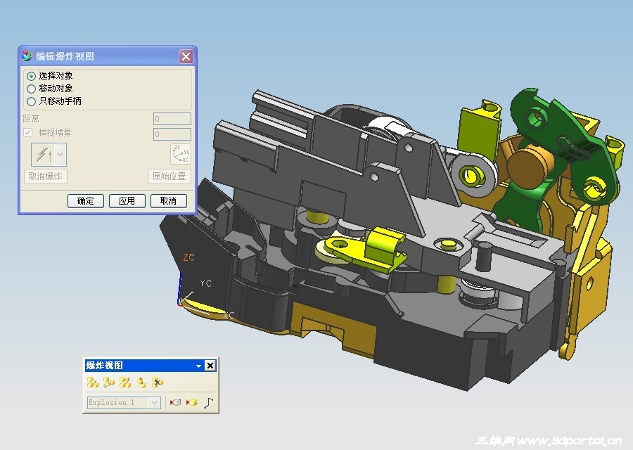

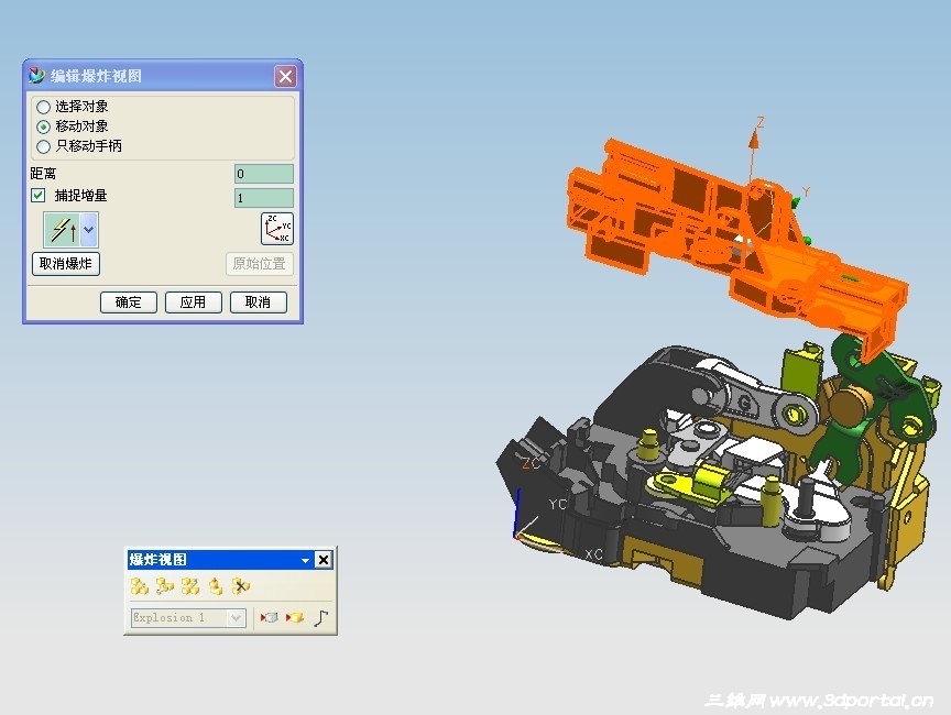

发表于 2010-5-25 10:32:58 | 显示全部楼层 来自: 中国广东广州
你要是做爆炸图,就先进入爆炸图程序,就是在装配图工具条命令里,“创建爆炸视图命令”---‘编辑爆炸视图’,然后选中你想要爆炸的零部件,再点击“移动对象”,然后手动拖动坐标,就行例了,你想怎么拖久怎么拖。省事点的就点击自动爆炸视图,输入爆炸距离就行了。  你要是想导出单个零件,就在文件菜单下有个“导出”命令-----接着点“部件”---点“新建”,输入你导出的部件名字,然后点“类型选择'选择你要导出的部件就行了。
