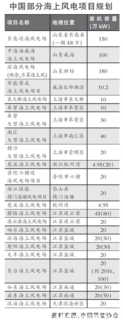

( `: |' N( d2 t( e/ h/ s- L 1.jpg . O7 G/ p9 a0 w+ t

  2010年被业界普遍认为是中国海上风电事业发展的元年。在年初的全国能源工作会议上,国家能源局局长张国宝在《2010年能源工作总体要求和任务》中称:“2010年,要继续推进大型风电基地建设,特别是海上风电要开展起来……”随后,国家能源局和国家海洋局联合出台了《海上风电开发建设管理暂行办法》,使得政府和企业在开展海上风电规划和投资时开始有章可循。
